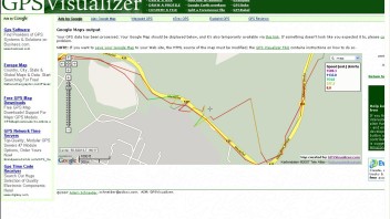

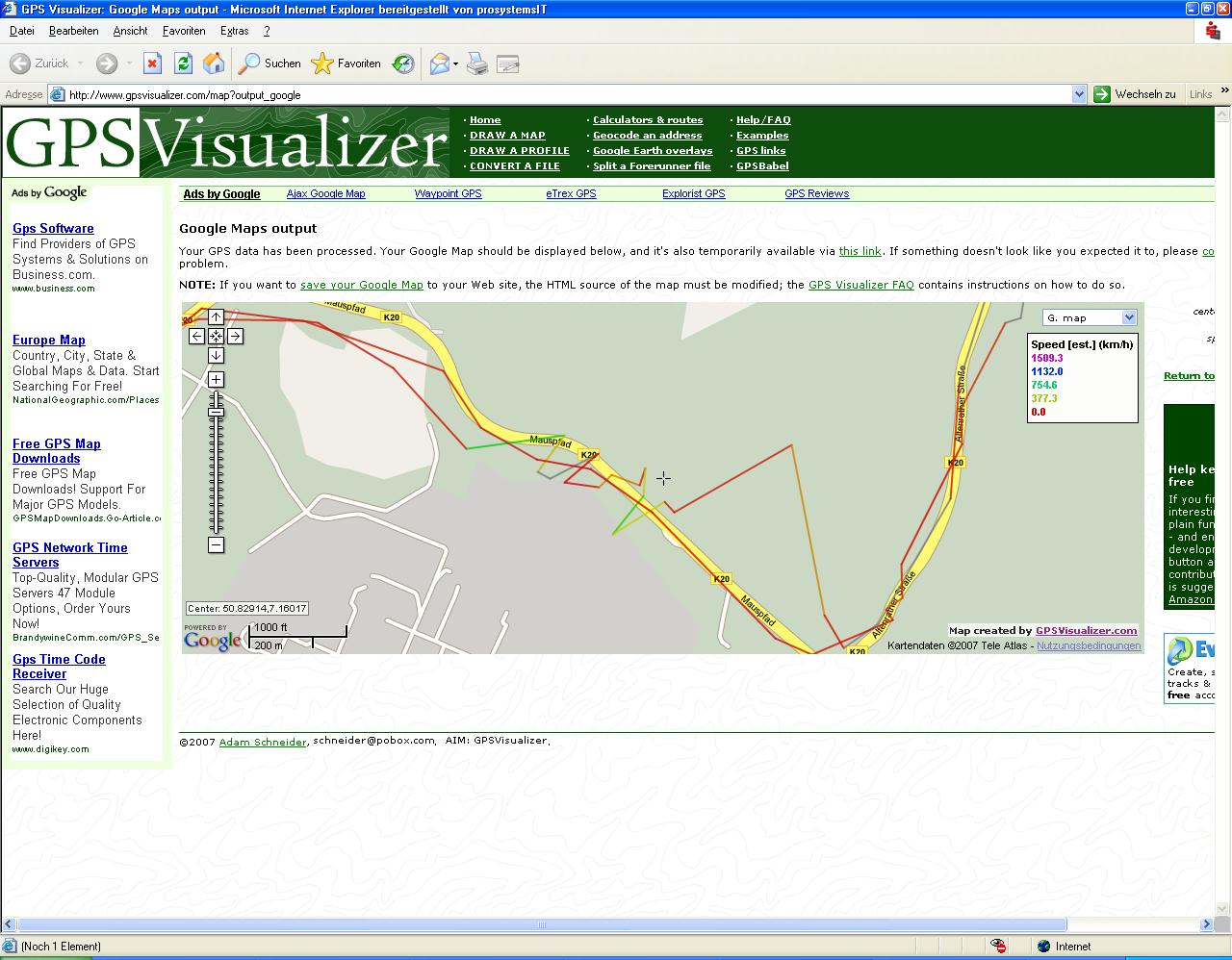

    Ich habe die Probleme mal visualisiert. In beigefügtem screenshot sieht man, wie stark die Wert daneben liegen....
    Frid
  • Hi, Fridward,
    der aufgezeichnete Track ist in der Tat miserabel. Aber die Vorzüge des Geräts liegen doch eher in der Möglichkeit, annähernd 250.000 Trackpunkte aufzeichnen zu können.
