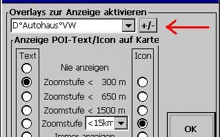

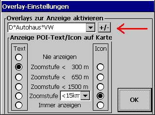

    Hallo gpsjoko,
    du kannst für jedes Overlay getrennt einstellen, ab welcher Zoomstufe es angezeigt werden soll. Zusätzlich hast du die Auswahl, ob es nie oder immer angezeigt wird.
    Diese Einstellungen gelten aber immer, nicht nur entlang einer Route. Je nach dem, wie viele du dir immer anzeigen lässt, kann eine Stadt dann mit POIs ziemlich zugepflastert sein.

  • Danke für die Antwort - ich meinte eigentlich welchen Zoomfaktor man einstellen sollte um die Autohöfe optimal zu nutzen
    Original von bonnie
    bonnie
    immer anzeigen geht, aber wie nie anzeigen? Hier sehe ich keine Möglichkeit.
    Möchte gerne diverse POIs ausblenden, Ansage reicht mir.
    Gruß alfred1946
    Original von alfred1946
    Benenn einfach mal die entsprechende *.bmp-Datei um. Das Icon wird dann nicht erscheinen, während die anderen Funktionen noch da sind.
    bonnie
