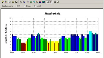

  • hmmm nunja , wieviel Satelliten sinn denn überhaupt für verlässliche Navigation nötig ....... oder welche max. Anzahl hast Du / Ihr auf Eurem K4/5 erlebt ?
    Denn , das ich innerhalb Deutschlands nur zu bestimmten Tageszeiten zielsicher navigieren und routen kann .... dürfte dann wohl doch eine " Klick-Tel-Spezifität " sein ...
    Gefahren bin ich beim GPS-Fix nicht , sondern gemäß des Rates eine Support-Mitarbeiters hab ich mich , mit dem Teil in der Hand , selbst auf die Straße gestanden.
    Hat wohl fast 3 Minuten gedauert , bis die ja offensichtlich eher geringe Anzahl an Satelliten erschien , die wiegesagt öfter mal paarweise ausfallen.
    ... und das - immer zu bedenken - auf freiem Feld mit direkter Sicht zum Himmel ( Support-Zitat )
    Wie s dann im fahrenden Fahrzeug aussieht mag sich jeder selbst ausmalen .... und das grad mein Fahrzeug besonders extrem hergestellte und beschichtete Scheiben hätte ... das widerlegt ja dann auch der Freifeldversuch
    Wie ists nun mit neuester Software ... (?)
    Sinn da dann mehr , oder exakter benannte Straßen drinn als innerhalb der 1.2 Ausgabe oder wird punktgenauer navigiert ?
    Denn wenn die Basisdaten gleich bleiben und die Hardware mal angenommen ja ohnehin ausser Zweifel steht , dann wird das Telefonbuch und selbst die Inverssuche das nicht überblenden können.
    Auch der Sat-GPS-Empfang wird wohl kaum durch neue Software zu " tunen " sein , wenn ohnehin davon auszugehen ist das der Empänger ohnehin gut ist ....
    Wenn ich aber - ev. zweggs schlechtem Satsignal - schon in meiner Heimatstadt wirr herumdirigiert werde ... dorthin wo ein Kfz gar nicht fahren könnte (!) ... da die Straßen gegenüber lagen und entgegengesetzt dem Ziel lagen ... dann seh ich für schnelles Ankommen in fremdem Zielgebiet leider schwarz ....

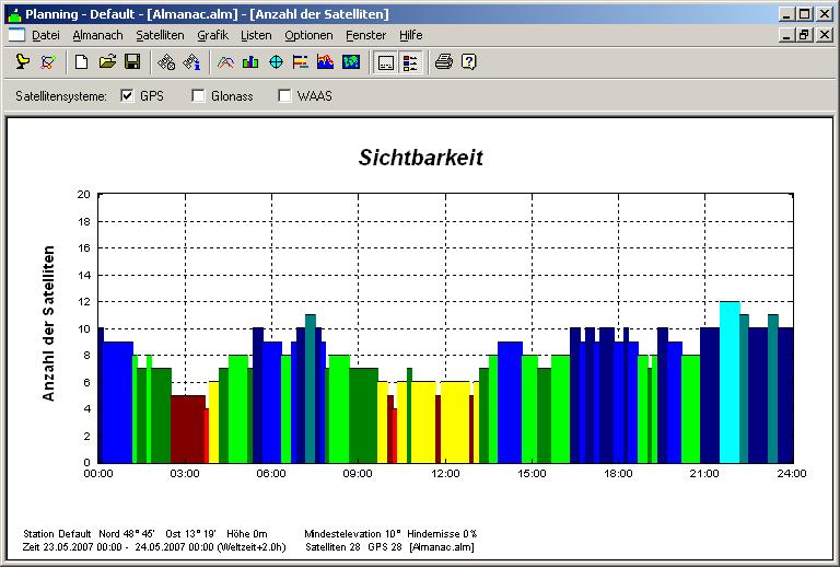

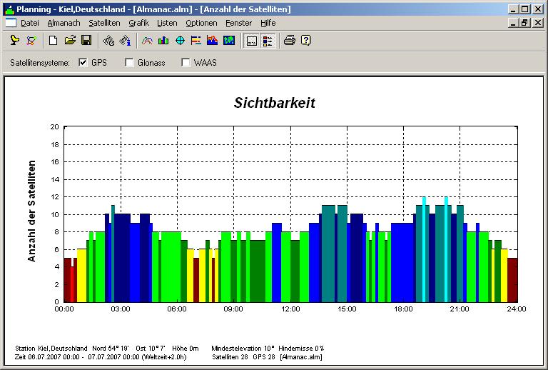

  • Hallo Markus,
    hier einmal 2 Beispielbilder (mit obigen Programm ermittelt, 1 x Kiel, 1 x geschätzt in deiner Nähe):
    Ab 3 Sat. kann man navigieren, obwohl auch die Qualität wichtig ist, bei schlechtem Empfang also 3-4 Sat. und schlechter Qualität spinnt der Navigator schon einmal, das wird bei anderen Navis ähnlich sein.
    Die Kartendaten sind von Teleatlas, das ist vermutlich ein kleiner Schwachpunkt, die Navteqdaten sind aber auch nicht 100% genau, d.h. es wird immer Straßen geben, die entweder in Teleatlas oder auch in Navteq nicht (oder nicht korrekt) enthalten sind.
    Die Karten der 2.0 sind aktueller, daher werden wohl einige Kartenfehler behoben sein, punktgenaues Navigieren (Ansage 50m vorher) ist mir schon häufig gelungen (auch mit den Karten der 1.2), allerding kenne ich auch einige Straßen, die immer noch nicht enthalten sind.

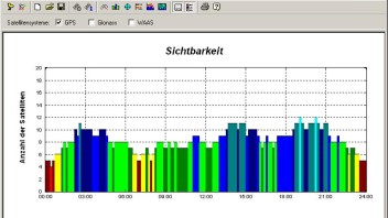

    Erst beim dritten Anlauf wurden die Straßenzüge und (m)eine Position am Display sichtbar - leider aber auch nur mehrere hundert Meter versetzt zum tatsächlich realen Standpunkt .... ( Stand-Punkt wörtlich gemeint )
    Wo, im Freifahrtmodus oder bei der Navigation zu einem Ziel? Ich gehe davon aus, dass Du noch die 1.2 nutzt? Vielleicht könntest Du das in Deine Signatur einpflegen, es ist sonst etwas schwierig zu erraten wer welche Version nutzt!
    nach geräte-eigener-Aussage lag " guter GPS-Empfang " vor ....
    Mein Gerät sagt mir nie an, ob guter Empfang vorliegt, auch mit TTS nicht :D
    Im Ernst: die Balkenanzeige ist nur zur groben Schätzung hilfreich, schau mal in den Sat-Reiter und beobachte HDOP-Wert und natürlich die Anzahl der empf. Sat.
