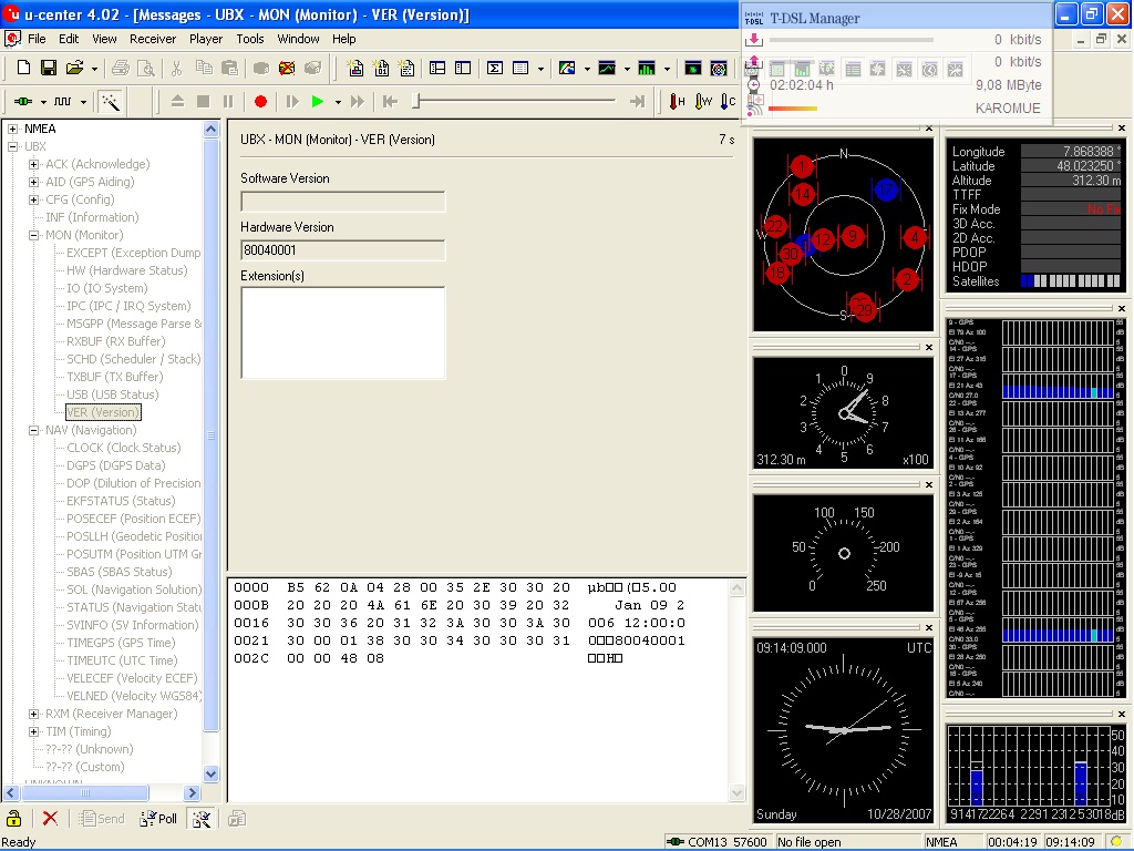

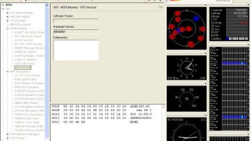

    Die WBT201 hat einen ANTARIS-Chip von ALTMEL/u-blox.
    Zum Einlesen in die Materie schau mal auf meine HP/Links, da steht einerseits ein Testartikel über WBT300/201 und andererseits etwas über u-center, das Info-und Programiertool von u-bölox, zu beziehen über die u-blox-Seite.
    Über Firmwareupdate brauchst Du Dir keine Gedanken zu machen, die 201 hat die letzt gültige Version. Angezeigt werden kann das in u-center, wen Du es genau wissen willst, melde Dich.
    (V5.0 ist aktuell, findet man in u-center über Messages UBX-MON-VER. Da ist aber ein Bug in u-center, man sieht sie oben im Fenster nicht sondern nur unten in der Hex-Darstellung).
