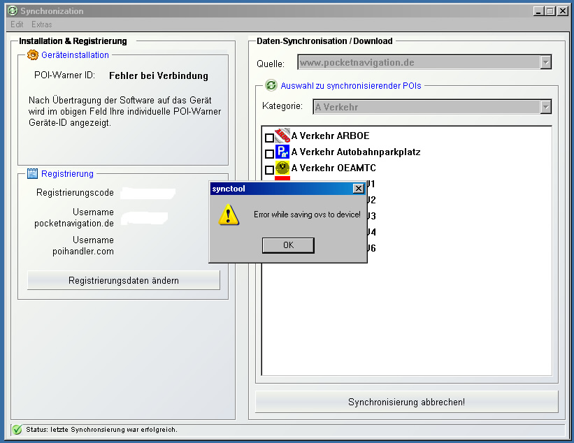

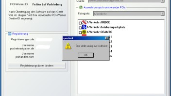

ist es normal das man keine poi's mehr syncen kann ? ![]()
Nö, hatte einfach drüberinstalliert, Softreset gemacht und frischen sync erfolgreich durchgeführt

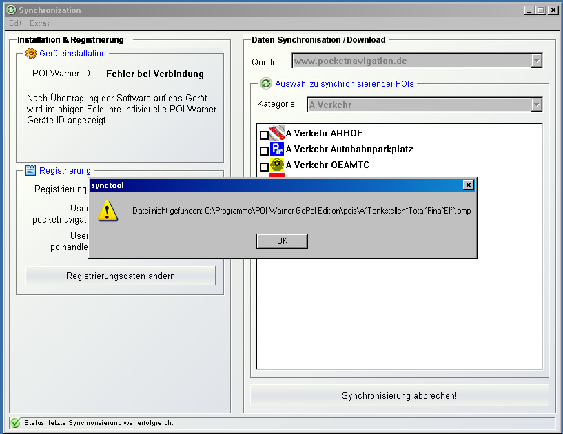

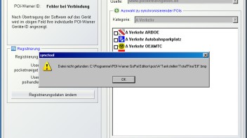

Hallo, nach dem Update habe ich in meiner Kopfleiste nur noch Datei und Poi-Manager.
Ich kann also aus dem Poi-Warner selbst kein Sync mehr starten. Nur noch über das PC-Programm.
Muss das so sein????
