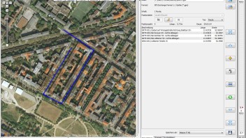

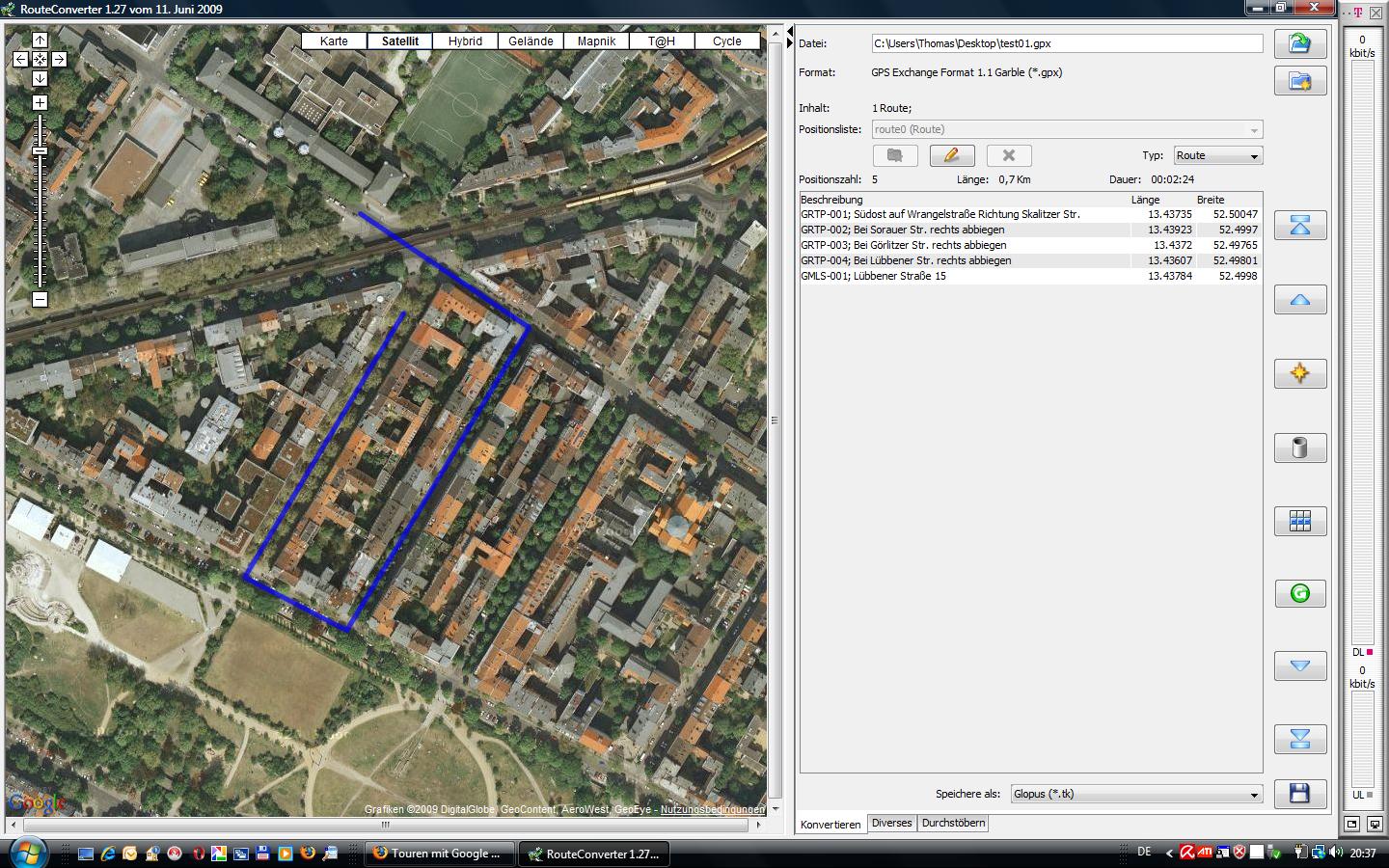

Hallo Batzi-de,
ich habe den kompletten Text nach dem Doppelpunkt im Editor als *.gpx Datei abgespeichert.
Danach im Routeconverter die Datei aufgerufen und folgendes Bild erhalten: -
