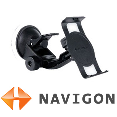

hallo,

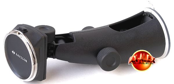

die Halterung des 7110 hat mich total genervt. Deswegen ich mir 2 Stunden Zeit genommen und das ist herausgekommen.

So endet dann also eine groß angekündigte Designlösung! :gap
im Gegensatz zu eigentlichen Halterung sitzt diese Bombenfest und nichts wackelt/ schwingt oder so .....
Tach l.spike!
Hast du die orginal Navigon Halterung zerlegt und dann den Verschluss auf deine alte Halterung aufgeklebt?

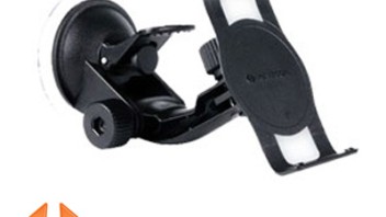

das hauptproblem ist der bajonettverschluss und der sitz bei dir fest?
dann wärst einer der wenigen wenn überhaupt.
Verschluss sitzt fest.Was mich auch gestört hat ist das Schwingen bei höherer Geschwindigkeit und beim befahren von unebenen Straßen-doch das Problem habe ich jetzt nicht mehr.
Ich bin jetzt vollkommen zufrieden-mit der Befestigung.
vg
genau so habe ich es gemacht. Ne andere halterung besorgt . Und wie du schon gesagt hastn das Teil mit Spezialkleber befestigt-mit Lackfarbe gespritzt -fertig-und dann glücklich das ich das gemacht habe. Diese orginale Halterung ist das allerle......te. Möchte mal den Designer kennen lernen der so Was entwirft.

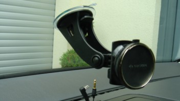

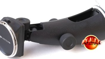

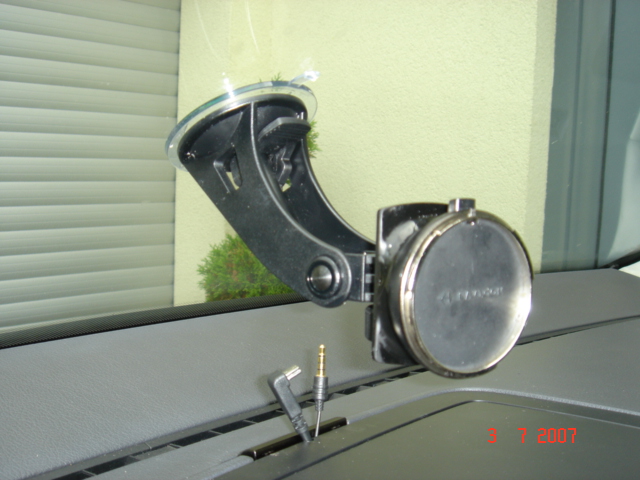

hallo,
wegen einiger Anfragen.
Punkt1
die halterung habe ich mit einem schraubendreher geöffnet-vorn am Saugfuss.
Punkt 2
Vorher am Bajonett verschluss das Schild Grau (Navigon vorsichtig entfernen) Eine schraube wird sichtbar diese entfernen.
dann zu punkt 1.
Die halterung-alle beide Teile sind zusammen geklickt.
Dann ist die Halterung komplett zerlegt. Mann kommt an das kugelgelenk.
so ich hoffe das reicht.
Noch ein tippppp immer mit gefühl dann gehts auch.
Beim mir hats gefunzt.

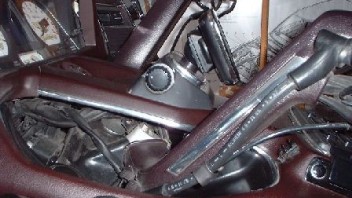

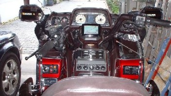

@ I.spike
Habe soeben Dank Deiner Anleitung, ohne dass etwas kaputt gegangen ist die Bajonetthalterung aus der Designhalterung extrahiert. Man sollte nur sehr!!!!!! vorsichtig die Abdeckung mit dem Navigonschriftzug heraushebeln. Sie ist in der Mitte nur eingeklickt. War wirklich nicht schwer. ![]()
Die restliche Halterung brauchte ich nicht, wie von Dir in Punkt 1 beschrieben, öffnen. Jetzt liegt sie von der navi-Aufnahme befreit, für den jederzeitigen Rückbau geeignet, im Originalkarton.
;D

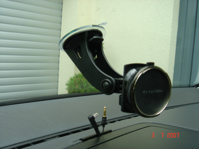

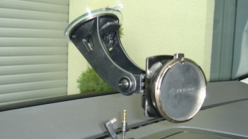

Allerdings habe ich das Teil auf eine Richter-Lüftergitterhalterung montiert. Dazu habe ich die typischen 4 Nasen entfernt ein Loch in die Mitte der Richterhalterung gebohrt und dann die Navigonhalterung einfach draufgeschraubt. Wahrscheinlich hast Du es genauso gemacht und festgestellt dass es sich nicht richtig festschrauben ließ und es deswegen verklebt. Das wollte ich jedoch nicht und hab daher einen ca 1 cm starken Moosgummiring zwischen Richter-und Navigonhalterung gelegt. Nach dem Festschrauben blieben von dem Ring nur wenige Millimeter. Nun wackelt nix mehr und alles sitzt optimal. Morgen verstau ich noch die Kabel hinter dem Armaturenbrett und werde danach ein Foto für Euch hochladen. jetzt war es einfach zu Dunkel dafür. :gap
Freie Sicht! ![]()
Arbeitsaufwand ca. 45 Minuten
