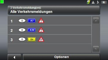

Habe nochmal eine Stelle gefunden und aktualisiert. Ist die Länderkennung bei einer TMC-Meldung!
Hi Souljacker
In welcher Zeile hast du die Änderung vorgenommen?

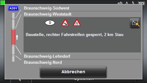

Jeweils in TMC_Entry_Not_On_Route_Template.dat und TMC_Entry_On_Route_Template.dat auf der Pos. C0. Was ich nicht gefunden habe, ist die Länderkennung bei angeklickter TMC-Meldung. Da ist noch weiterhin alles weiß!
So, bin wieder fündig geworden. Länderkennung ist jetzt auch bei aktivierter TMC-Meldung mit schwarzer Schrift. Geändert habe ich in der TMC_detail_body.dat die Zeilen 490 und 4A0.
