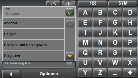

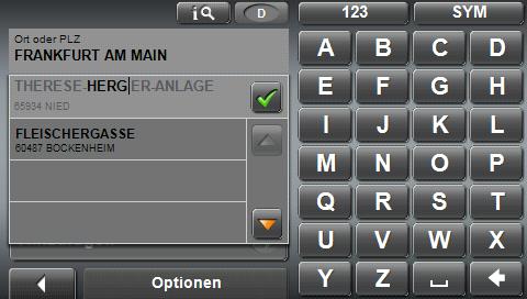

  • Ja, dafür ist die Schrift, sowohl bei den Länderkarten, als auch bei der Adresseingabe wieder schwarz auf schwarzem Hintergrund :-D) :-D) :wand
    Hast Du etl. in der Applicationsettings was verändert ?
    Mfg
    Belongo

  • Das steckt in den DAT-Dateien. Einiges habe ich gefunden. Ist aber noch nicht veröffentlicht, da ich beim Entschlüsseln derzeit nur mit der DIALOG_LOADROUTE.DAT arbeite und keine voreiligen Schlüsse auf andere Dateien mache. Der erst Blick spricht aber dafür. Such mal Stellen mit "C0 BB B6". Viel Spaß dabei.

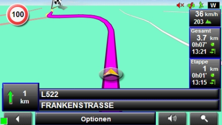

  • Mit der Schrift kann ich ja noch leben, aber was mich richtig stört, sind die vergrößerten Abbiegepfeile. Durch die Vergrößerung ist auch die Auflösung verschlechtert.
  • Wenn es um den Geradeauspfeil geht, kann ich Dir den Original in Orange
    wieder copieren.
    Die Abbiegepfeile sind nicht Bestandteil der MN6ResourcesBinary.res.
    Die stehen in der Applikationssetting Datei.
    Peter

  • Hallo Sascha, das sollte hier jetzt der Fall sein.
    Ich habe es jetzt so gemacht, wie ich das schon auf der ersten Seite vorgeschlagen hatte.
    In der .res Datei von eichti habe ich alle Grafiken im Original gelassen,
    und nur die .dat Dateien mit der Schriftänderung reinkopiert.
    (Schrift in weiss und Schatten entfent)
    Es sind jetzt noch die Stellen schwarz, die ich noch nicht gefunden habe.
    Das Kompassfeld könnte jetzt dunkler werden, dann ist auch der wieder besser zu erkennen.
    Wenn noch jemand ein Problem mit den Abbiegepfeilen hat, liegt das nicht an der .res Datei.
    Neu Kompassfeld und Länderauswahl angepasst.

  • Erstmal Danke, aber das Kompassfeld ist jetzt völlig durcheinander...größeres weißes Quadrat mit kleinerem grauen Quadrat, schwarz umrandet!?!
