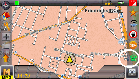

Ich habe den Button "für mich" bereits geändert und er funktioniert ein-wandfrei. Das Icon hab ich aus einem anderen Skin "geborgt" ;), auf die richtige Größe bringen, dann die Werte in der PFskin geändert und fertig. Wem es gefällt kann das gerne übernehmen ![]()
TelephoneButton
// SkinElementModelCoder
Class: NStateButton;
Coordinates: 435,176,40,40;
BGMode: transparent;
Visibility: hidden;
DisableFocus: yes;
Action1: "Dialer"; // additional property
Action2: "Dialer"; // additional property
// NStateButtonModelCoder
States: 2;
StateChangeOnTap: disable;
// SkinButtonModelCoder
Enabled1: 31,96,0,48,48,0,0,255,0,255;
Pushed1: 31,96,48,48,48,0,0,255,0,255;
Icon1: 175,0,0,30,30,10,10;
Icon2: 175,0,30,30,30,10,10;

Also werder in der 2 Seitigen Übersicht taucht er bei mir auf noch das grüne Quadrat ![]()

Hi sieht ja gut aus. Nur wo ist die Icon-Datei? Kannst Du die anfügen?
darf ich das auch^^?
Des Rote Symbol ist bei keiner Verbindung und Grün ist bei verbindung
hoffe konnte helfen
hoffe konnte helfen
Danke! funzt
Hallo zusammen
@Debby25 das mit dem Telephone sieht gut aus kann ich mit einbauen.
