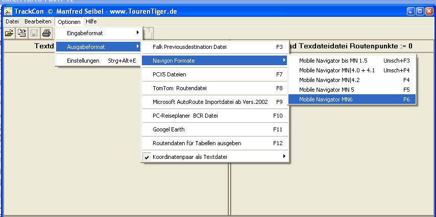

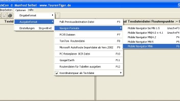

  • Hallo Blue-thumper,
    Du schreibst als Nav5 abspeichern und mit Trackcon 2.5 zu Nav6 konvertieren - Trackcon 2.5 bietet aber nur die Konvertierung zu Nav5 nicht zu Nav6 an. Die Konversion zu Nav5 kann mein PDA Naviator 6.0 jedoch nicht lesen.
    Mache ich da was falsch ?
    Vielen Dank schon mal für Deine "Mühewaltung".
    Gruss,
    Siggy
  • Der im Tourenplaner angebotene Export ist Mist! Am Besten im MTP sinnvolle Zwischenziele setzen, normal speichern und mit TourCon konvertieren...
    Viele Grüße
    Holger
  • Vielen Dank für die info !!
    ich hatte mir dieVersion 2.5 heruntergeladen und die erzeugt nur eine MN5-Datei, habe aber gesehen dass es noch die beta 2.5-Version gibt, mir der geht dann die Umwandlung fur MN6 ohne Probleme.
    Nochmals vielen Dank fpr den Tipp.
    Grüsse,
    Siggy
