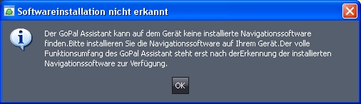

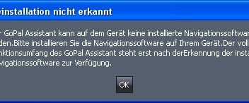

  • So Leute, ich hab's geschafft.
    Nachdem gestern nacht gar nichts mehr lief hab' ich mein Navi mit Hilfe des (durch die Hilfe dieses Forums erstellten) Sicherheits-Backups von "My Flash Disk, welches ich über ActiveSync wieder auf das Gerät eingespielt habe, wieder zum Laufen gebracht.
    Danach habe ich heute alle Dateien und Unterverzeichnisse aus dem Verzeichnis "Installation" aus einer der mitgelieferten Installations-CD's auf das ROOT-Verzeichnis meiner Datenkarte kopiert (ohne das Haupt-Verzeichnis Installation mit zu kopieren und mit Hilfe eines CardReaders meines DektopPC's).
    Als nächstes habe ich einen Soft-Reset durchgeführt und danach im CleanUp-Menu (Aufruf durch drücken in das "O" von dem GoPal-Schriftzug) die Optionen "Remove All" und "Format Flash" gewählt.
    Danach (nach Kallibrierung und Aufforderung) habe ich die SD-Karte mit den wie oben beschrieben installierten Installation-Dateien in den SD-Karten-Slot geschoben und das Navi hat endlich die Navi-Software neu installiert.
    Nach Neu-Installation der Software hat dann ach die GoPal-Assistant Software das Navi erkannt und die Kontaktdaten aus Outlook synchronisiert.
    Es ist aber nicht so, das die Installationsdateien automatisch auf der SD-Karte vorhanden wären. Die müssen erst wie oben beschrieben auf die Karte kopiert werden. Dann erst klappt es mit der Neu-Installation.

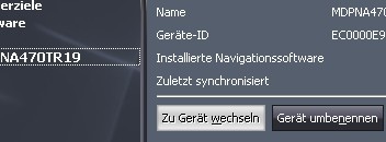

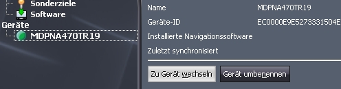

  • Das gleiche Problem hab' ich inzwischen auch.
    Die Spracheingabe ist vollständig verschwunden und im GoPal-Assistent zeigt er mir jetzt zwar alle Optionen an (incl. Synchronisieren von Outlook-Kontakten was auch funktioniert) aber es fehlt im Assistent das komplette Kartenmaterial.
    Nach Deinstallation und bei erstmaligem Aufruf nach Neuinstallation des Assistenten bricht er die etwas länger dauernde Ersteinrichtung der Bibliothek mit einem Fehler ab.

  • Irgendwie will der assistent bei mir immer noch nicht. Wird wohl am Vista liegen :(
  • hast du den von der Map-DVD installiert? Der ist veraltet und kann die Bibliothek nicht vernünftig anlegen. Installiere einfach von der GoPal 3 CD und importiere die Map-DVD nur.
  • Ich glaube ich habe von der DVD installiert. Werde es mal von der CD probieren. Danke für den Tipp

    Ich denke mal, das ist bei der Serien- (Massen-) Installation der Kisten in China schief gegangen. Da hat einer ne Karte vervielfältigt, die überhaupt nicht zur Installation paßte, die mal von Medion geplant war.
    Dafür spricht auch, daß die Bedienungsanleitung auf Seite 60 sagt: "Legen Sie für die Installationsdateien den Ordner INSTALL an..."
    DAS IST FALSCH! X(
    Der Inhalt des Installationsordners der DVD muß direkt ins Root der Karte. Nur so erkennt Win CE die Existenz der Datei "AutoRunCE.exe" und startet die Installation automatisch.
    Ich habe nach der Neuinstallation der Software durch Kopieren des Inhalts des Ordners "Installation" von der DVD eine völlig andere Groß- / Kleinschreibung der Ordnernamen und auch Dateien mit anderen Timestamps. Die Installation in China kann unmöglich mit den gleichen Dateien wie denen erzeugt worden sein, die auf der DVD sind.
    Bei mir hat übrigens im "Cleanup" der Menüpunkt "Remove Installation Only" gereicht. Die Kartendaten können ruhig auf "MyFlashDisk" stehen bleiben. Das geht dann schneller...
    Jetzt erkennt der Assistant jedenfalls die Soft auf dem Navi, stellt alle seine netten Menüpunkte - inklusive GPS Spuren - zur Verfügung und die nervige "Keine Software...."-Fehlermeldung is Vergangenheit. :]

  • Mein Problem jetzt ist, dass Outlook Synch nicht geht und GPS Spuren vom Navi synchronisieren. Assistent zeigt ein gelbes Dreieck und dann steht da Fehler. Das wars ?(
