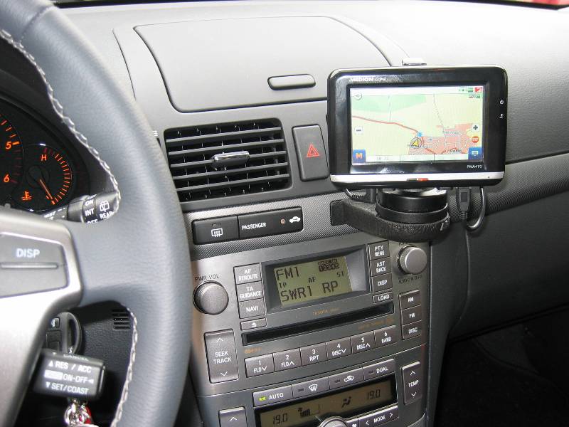

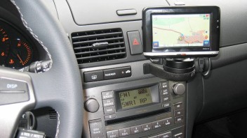

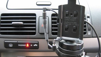

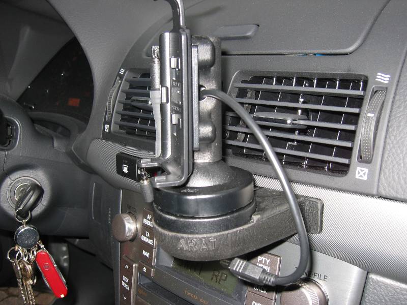

    ... die Leute von Navifit montieren verdeckt eine Einbausteckdose ... und in die kommt das Original-Anschlusskabel! So einfach geht das
    (Einbausteckdosen zum direkten Anschluss an das Bordnetz mit entsprechenden Schenllklemmen oder wie das heißt, gibbet für ein paar EUR im Zubehörhandel)

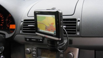

    So habe ich auch meinen 470er (ohne Cradle) einbauen lassen (separate Halterung von ARAT anstatt einer Getränkehalterung oberhalb der Mittelkonsole ... und nur die beiden Enden vom USB-Anschlusskabel und vom TMC-Y-Kabel gucken noch raus ...
    Gruß Oidoi

    Ich habe mir das in meiner Autowerkstatt einbauen lassen (Teile via Internet eingekauft, meiner Werkstatt gegeben und die hat das Ganze eingebaut) ... Da ich einen Neuwagen habe, in dem noch eine Freisprecheinrichtung eingebaut wurde, hat das Ganze noch nicht mal besondere Einbaukosten verursacht ...
