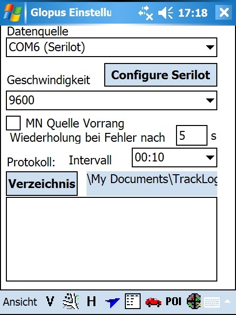

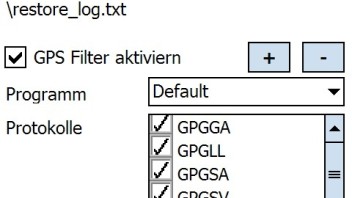

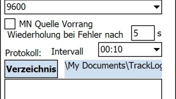

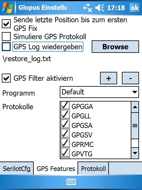

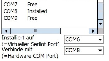

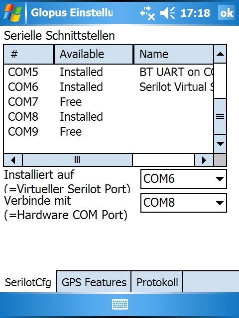

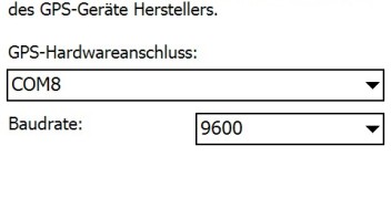

    Darum wäre es nett, wenn Du, oder ein anderer N 560--WM5--Tom Tom6 Nutzer so nett ist, mal ein paar Screnshots zeigt, die mir Deine/Eure Einstellungen zeigen!

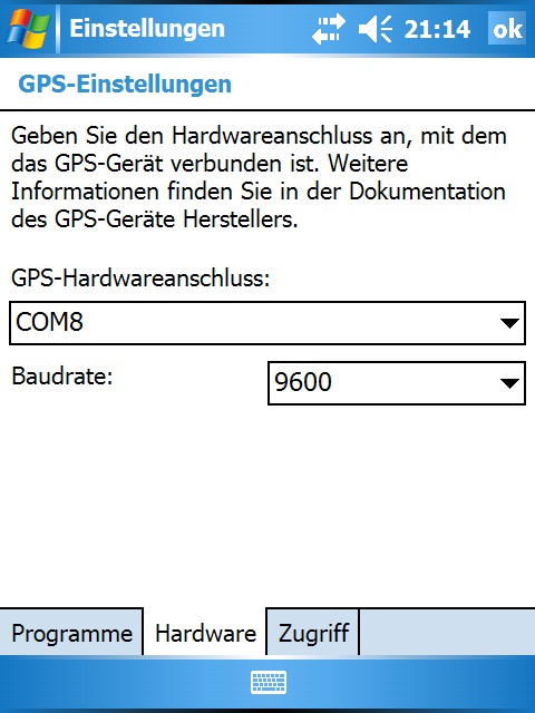

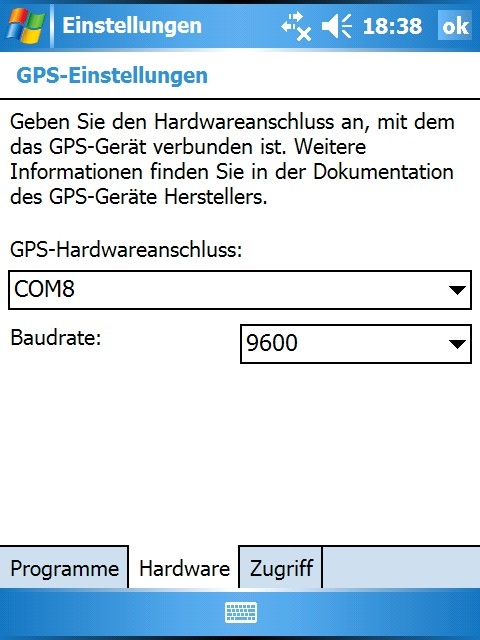

    Meine Einstellung: Com 8: GPS, Com 6: Serilot! Weitere Einstellungs-Bilder im Anhang!
    Es liegt wohl an den falschen Einstellungen, ich bekomme Glopus/Serilot erst gar nicht gestartet, bevor ich nicht in Tom Tom6 die Sats habe suchen lassen! Oder ist es bei Dir/Euch auch erst nötig?

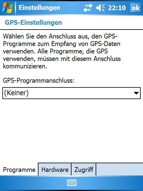

  • Hallo schumanngerd

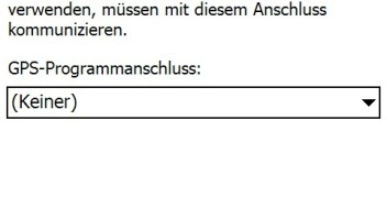

    Da ist als erstes mal der eigene COM-Splitter von WM5 entscheidend. Es ist moeglich das sich der eigene und SeriLot ins Gehege kommen.
    Stell mal bitte den eigenen Splitter unter Start==Einstellungen==System==GPS ab. Dort kannst Du auch sehen auf welchem Hardwareport der PDA den Empfaenger hat. Den musst Du dann in SeriLot als Hardware einstellen.
    Nach der Deaktivierung des eigenen Splitters solltest Du aber einen Soft-Reset machen.

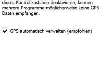

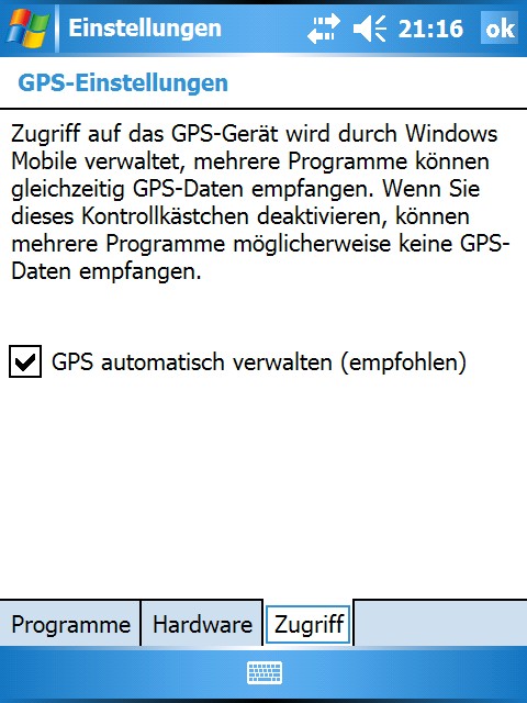

    Original von schumanngerd
    3. Zugriff............nichts geändert!
    (Haken vor: GPS automatisch verwalten, empfohlen.)
    Hallo Gerd
    Das solltest Du noch raus machen.
    Wenn Du dann nach SeriLot gehst, sollte bei Hardware der COM8 eingetragen sein
