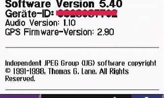

    Habe soeben mal die SW aktualisiert
    SW 5.40
    Audio Version 2.30
    GPS Firmware Version 2.50
    Bin ich jetzt aktuell?
    Gruß Kai
    Bitte geh mal mit deinem Gerät raus ins Freie und schalte es an, sodass es
    dir deinen aktuellen Standort anzeigt (=Satfix)
    Dann müsste die GPS Firmware auf 2.9 springen.

  • Dann sollte Roque24 unbedingt nochmals den webupdater drüber laufen lassen, und auf weiter klicken, um die GPS firmware up zu daten!
    (sollte = Empfehlung ;) )

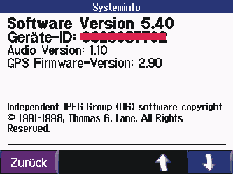

    @Volker E.: Danke - aus Audio Version 1.1. schließe ich, dass du mit Yannick fährst, weil "Susi" hat 2.4 und Steffi hat 1.4 ...
    Original von Arnold1960
    - aus Audio Version 1.1. schließe ich, dass du mit Yannick fährst, ...
    Jepp!
    Hab' zum GPS-Firmware-Update auch den Nüvi-Tipp 109 berücksichtigt! :) ;) - funktioniert aller beste Sahne!
