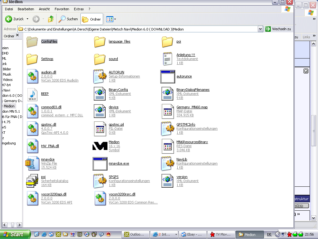

  • Ich bringe den Screenshot der Ordner und Dateien hier einfach nicht rein, zum schreiben ewig viel:-((
  • Hallo,warum machst Du dann nicht ein Bild (jpg) und hängst es als Dateianhang hinten dran?????
    Ordner öffen, STRG+Druck gelichzeitig drücken, ein Bildbearbeitungprogramm öffnen und einfügen, abspeichern als jpg und das wars.
    Jarni

  • ok, man sieht den fehler
    du benutz ein ordner namens Medion dieser ist bestimmt als pfad nicht vermerkt
    was steht unter <SoundPath>./Sound</SoundPath>
    zu finden unter
    settings/ApplicationSettings.xml
