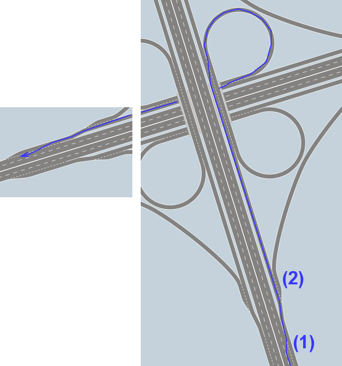

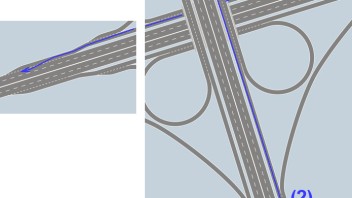

  • Hallo.
    Seit Freitag bin ich auch ein TomTom'ler vorher Navigon 5. und nach ersten Jungfernfahrt Ergebnissen habe ich gleiches wie Katana erlebt.
    Auf der Fahrt von Düsseldorf in Richtung Dinslaken auf der A59 kreuzt man in Duisburg die A40, Duisburger Kreuz, TomTom verlangt, dass rechts abgefahren und links geblieben wird, also die A59 verlassen und auf der Parallelspur das Kreuz passiert wird, um dann am Ende wieder auf der A59 weiter zu fahren. Recht Merkwürdig !!
    Es scheint da im TomTom-Programm oder der Map ein Definitionsproblem zu bestehen.
    Bis denne
  • Dieses "im Kreuz runter und wieder rauf" habe ich auch schon erlebt. Das liegt IMHO an einer Geschwindigkeitsbegrenzung innerhalb des Kreuzes auf der durchgehenden Autobahn. Da wird dann auf die Parallelspur geroutet.
    Das ist IMHO ab der Kartenversion v675 so.
    Franz
