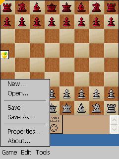

  • Schach auf dem Kleinen finde ich ja cool. 8)
    Aber wo finde ich überhaupt ein Einstellungsmenu???
    Die erste Partie lief prima- nur: Wie starte ich ein neues Spiel??? Beenden und neu starten bringt mir wieder die alte Partie (bei der ich natürlich verloren habe :D ).
    ich war auch ganz hin und weg, dass das Programm auf dem Loox lief :)
    Ein neues Spiel startest Du ganz einfach unten unter Game>New. (siehe Screenshot)
    Oder hast Du das Menu nicht? Hast Du evtl. die Taskbar dort (die sich möglicherweise auch immer wieder in den Vordergrund blendet?) Es gibt ein Programm Show/Hide Taskbar, mit dem Du die taskbar jeweils ein- oder ausblenden kannst. Das wird bei mir über das kleine gelbe Dreieck links oben in der Ecke aufgerufen...ein einfacher Klick blendet die Taskbar ein oder aus.
    Ansonsten bleibt auch bei mir immer die letzte Spielstellung im Speicher...auch wenn das Programm beendet und neu gestartet wird, Neues Spiel halt übers Menu.
    Und die Spielstärke kannst Du unter Properties auch einstellen...wobei bei mir bereits standardmäßig die niedrigste Spielstufe eingestellt war. Habe aber auch erst mal verloren :) Ich musste mich zwingen, nachzudenken...der kleine Loox zieht so blitzschnell, dass ich dachte, ich müsste ähnlich spontan ziehen.
    Wenn er dich gar nicht gewinnen lassen will: Unter Edit kannst Du Deinen letzten Zug zurücknehmen...und wenn Du in ganz aussichtloser Position bist, sogar die Farben tauschen. Dann kann sich das kleine genie weiter mit dem elend abplagen, in das er Dich gebracht hat :)
