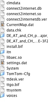

Mit den Dateien auf dem Bild im Anhang läuft der One noch einwandfrei. (Plus-Services wie TTTraffic habe ich damit nicht ausprobiert)

Öhm. bitte erstmal richtig lesen, bevor du hier rumbrüllst. Da steht ziemlich deutlich:
MIT den Dateien auf dem Bild im Anhang läuft der One noch einwandfrei.
Verstehst du, -> M I T <- diesen Dateien, nicht ohne. :whatever
