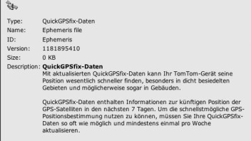

hi
wo bei TT finde ich diese datai (Quick GPSfix "
Das aktualisiert TT-Home bei angeschlossenem Navi automatisch bei Bedarf.
(die beiden Dateien sind auf dem TT im Ordner "Ephem".
Franz

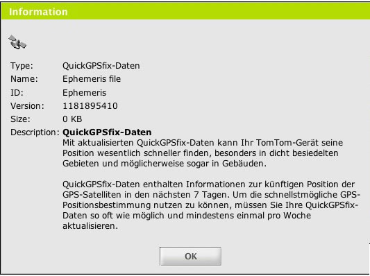

Wenn bei meinem One 1 der GPS-Fix neue Daten hat, ist es etwas schneller als früher ohne. Aber wenn die Daten nicht mehr aktuell sind, ist es wesentlich langsamer!
Frage 1: Wenn ich das Verzeichnis ephem lösche, verhält sich das Gerät dann wieder so wie früher, d.h. auch ohne GPS-Fix-Daten so schnell wie früher?
Frage 2: Mir ko0mmt es vor, als wenn es nur ca. 1x pro Woche ein Update für die GPS-Daten gibt. Wenn ich einen Tag kurz vor dem nächsten Update erwische, sind die Daten schon nach 1-2 Tagen wieder veraltet. Das nervt. An welchem Wochentag sind die Daten denn aktuell? Und für wie viele Tage reicht es?

Ich zitiere mich mal selbst:
ZitatAlles anzeigen1. Der Almanach (im Grunde die Daten, welche Satelliten zu welcher Uhrzeit an welchen Punkt der Erde zu erwarten sind) wird beim ersten GPSfix geladen und hält lange Zeit... bis zu einigen Wochen. Der Almanach wird alle 12,5 min übertragen. (wird ständig bei Empfang aktualisiert, also idR nur einmal notwendig)
2. Die Ephemeriden(Uhrzeitkorrektur der einzelnen Satelliten, Zustand, Korrekturdaten und die genaue Position etc.) werden alle 30sec gesendet, die Übertragung dauert ca. 15 sec.
Die Ephemeriden sind nur bis zu ca. 6h oder ca.600 km Umkreis um die ermittelte Position gültig. Hat man nun sein Navi mehr als 6h aus oder bewegt sich ca. 600 km mit ausgeschaltetem Navi, sind die Ephemeriden veraltet. Es geht natürlich auch eine Kombination aus beiden. Jeweils sind die bei der letzten Positionsermittlung vorhanden Satelliten nicht mehr zu "sehen".
Es gibt vier verschiedene Arten des GPSfix:
1. first Fix: Almanach und Ephemeriden veraltet
dauert bis zu 12,5 min (siehe oben) (bei störungfreiem Empfang*)
2. cold start: Almanach ist aktuell, Ephemeriden sind veraltet
dauert ca. 45 sec (siehe oben) (bei störungfreiem Empfang*)
3. warm start: Almanach und Ephemeriden sind aktuell
dauert ca. 15 sec (bei störungfreiem Empfang*, zumindest Block1 des Datensignals)
4. Sirfinstantfix (QuickGPSfix) Almanach aktuell, Ephemeriden aus der 7 Tage gültigen Datei dauert ca 13 sec
Beim QuickGPSfix werden die Ephemeriden für 7 Tage im vorraus bereitgestellt, womit in diesen 7 Tagen nur ein warm Start notwendig wird. Die Beschleunigung des Satfixes ist erheblich, da die Daten meist nicht störungsfrei empfangen werden (besonders während der Fahrt) und der "time to fix" oft länger als die theoretischen 15 bzw. 45 sec. dauert. Der GPS-Empfänger braucht die Daten nicht Empfangen sondern kontrolliert nur (wie beim warm Start üblich) die Gültigkeit der Daten.
*störungsfreier Empfang: Die Signale der GPS-Satelliten sind so schwach, das sie auf dem Niveau des Grundrauschens sind. Sie können nur durch aufwendige Filtertechnik lesbar gemacht werden. Man möge mal während der Fahrt auf die GPS-Info Seite seines TTs gehen und die schwankenden Empfangsstärken ansehen. Wenn ein bit nicht richtig gelesen wird, wird der Datensatz verworfen und der Sirf muss auf die nächste Sendung (alle 30 sec) warten und fängt von vorne an. Im Zusammenhang mit Bebauung, bedampften Scheiben, Bäume usw. erklären sich auch die langen "time to fix".
Wenn man keine Lust zum aktualisieren hat, dann lässt man es eben. Der SirfIII verhält sich dann so wie bei einem Navi ohne QuickGPSfix.
Ich mag es, weil der Satfix auch nach Tagen der Nichtbenutzung und während der Fahrt innerhalb von wenigen Sekunden erfolgt.
Franz
Reicht es dann, den Ephem-Ordner einfach komplett zu löschen, um den "Urzustand" wieder herzustellen?
Danke und Gruß,
chris

@chris.at
Lösch ihn doch... wenn keine oder veraltete Daten da sind will der Sirf sowieso aktuelle vom Sat.
Franz
