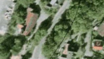

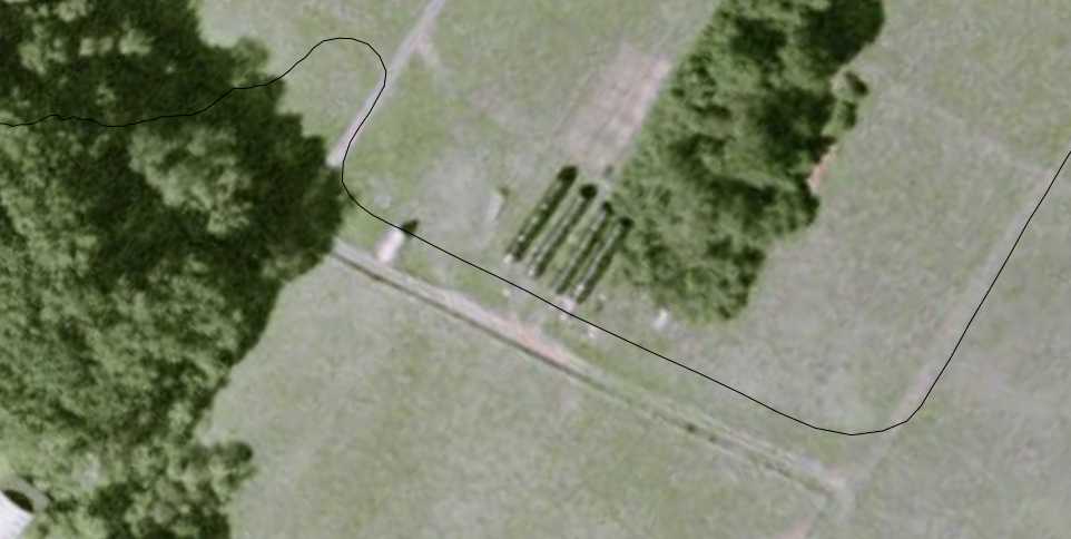

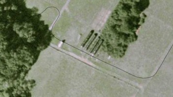

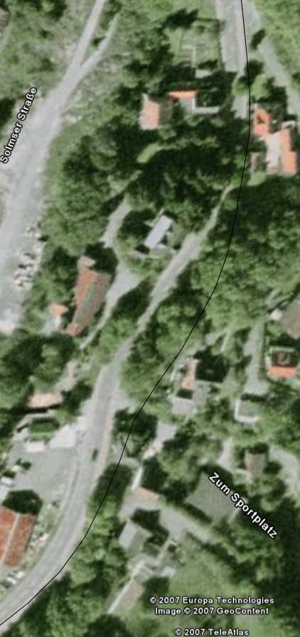

    habe nach langem hin und her endlich den i-Blue 747 Empfänger zum Laufen bekommen.
    Ich habe den Empfänger mal im Auto mitlaufen lassen, dabei kamen recht brauchbare Ergebnisse rüber, teilweise (etwa 40% vom Streckenabschnitt) ist aber schon so 3 - 5 Meter neben der Straße.
    Dann gibt es auch ab und an mal aussetzer wie der im Anhang. Kann ich da an den Einstellungen noch was optimieren?
    Auf dem Fahrrad hatte ich ihn auch dabei, da liegt er, trotz freier Sicht, schon ab und zu mal gut daneben. Der Weg ist etwas breiter als ein Auto, etwa 2,5m. So wie es mir scheint, ist die komplette Fahrradtour wohl um 2 - 3 m nach Nordern verrutscht, kann sowas sein?
    Jetzt habe ich alle Logdaten eingeschaltet und werde nachher oder morgen noch mal mit dem Fahrrad testen und noch mal berichten.
