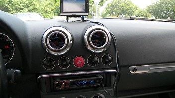

Hallo Frank,
zunächst mal wenn der Line-In tatsächlich angesteuert wird ja.
Aber mein Gedanke für den Versuch war ein anderer. Wenn ich längere Strecken fahre, spricht mein Navi sowieso nicht mit mir d.h. mir reicht die visuelle Streckenführung und Höchstgeschwindigkeit-Warnung.
Bin ich in einem Stadtgebiet oder sonst irgendwo fremd wo ich mich auf die Naviansage konzentriere, so hatte ich immer das Problem, dass die Ansage bei offenem Dach und etwas höhere Geschwindigkeit zu leise war.
Jetzt habe ich die Möglichkeit die Ansagen in den Momenten wo ich sie brauche und gut hören muss/will über die Anlage laufen zu lassen und da kann ich sagen selbst auf der Autobahn und offenem Dach ist mittels der Anlage nichts mehr zu leise :gap
Ich habe in solchen Momenten auch bisher nicht die Musik aufgedreht und parallel das Navi hören können ![]()
Es ist eben mehr eine Lösung die mir aufgrund der genannte Parameter sehr entgegenkommt und ich kann die für mich "hässliche" Wurfantenne von der Windschutzscheibe nehmen und habe trotzdem keine Empfangseinbußen.
Und das für 2 Euro ![]()
Hoffe die Erklärung ist einigermaßen verständlich ausgefallen ![]()
hellboy

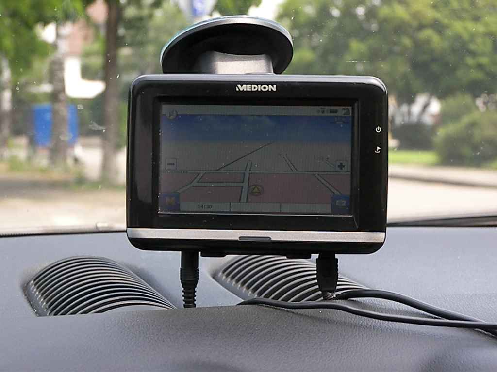

Hallo hellboy,
ich bin völlig hin und weg dass das bei dir so funktioniert. Hattest du mit der Wurfantenne denn auch so einen guten Empfang ?
Was ich ebenfalls nicht verstanden ahbe: Hat der von dir verwendete Klinkenstecker 3 Pole oder 4 wie der Antennenstecker und was wurde dann auf den Antenneanschluß gelegt ?
Peter
Hallo Peter,
Mein Empfang mit der neuen Lösung unterscheidet sich in der Qualität nicht signifikant zur Wurfantenne. Wobei ich hier sagen muss, dass ich seit der neuen Lösung keinen "Abriss" mehr hatte. Dies mag aber subjektiv sein oder auch mit anderen Faktoren zusammen hängen.
Das von mir verwendete Kabel ist 3-polig und keine High-Quality Lösung. Die 4-poligen haben (in meinem Hifi-Laden) immens grössere Stecker, die wiederum sehr viel Platz unterhalb des Geräts brauchen. Dies ist für mein Fahrzeug ungeeignet gewesen. Ich habe auch diese Lösung probiert. Qualität bleibt die gleiche. Kosten hier 6,95 gegenüber meiner 2-Lösung ohne relevante Vorteile.
Mit dem letzten Teil Deiner Frage tue ich mir etwas schwer. Zitat: Was wurde auf den Antennenanschluß gelegt?
Das Navi hat nur einen Ausgang für die Antenne. In soweit ist dieser durch das Kabel belegt. Die Fahrzeugantenne spielt bei meiner Lösung keine Rolle, da ich nur den Line-In benutze und dieser ja keine Verbindung zur Antenne hat.
