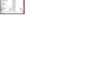

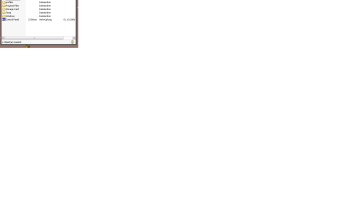

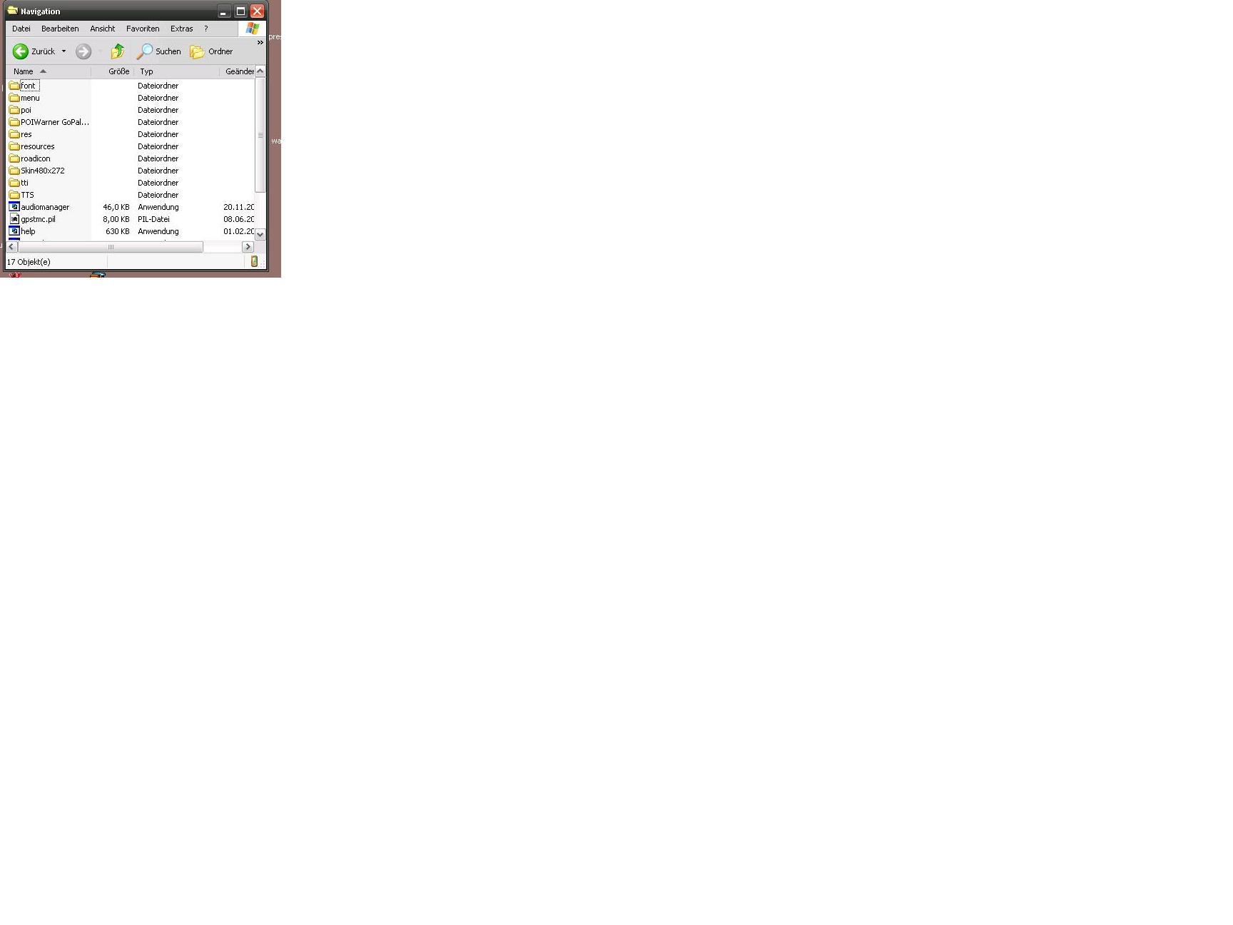

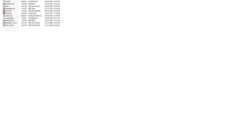

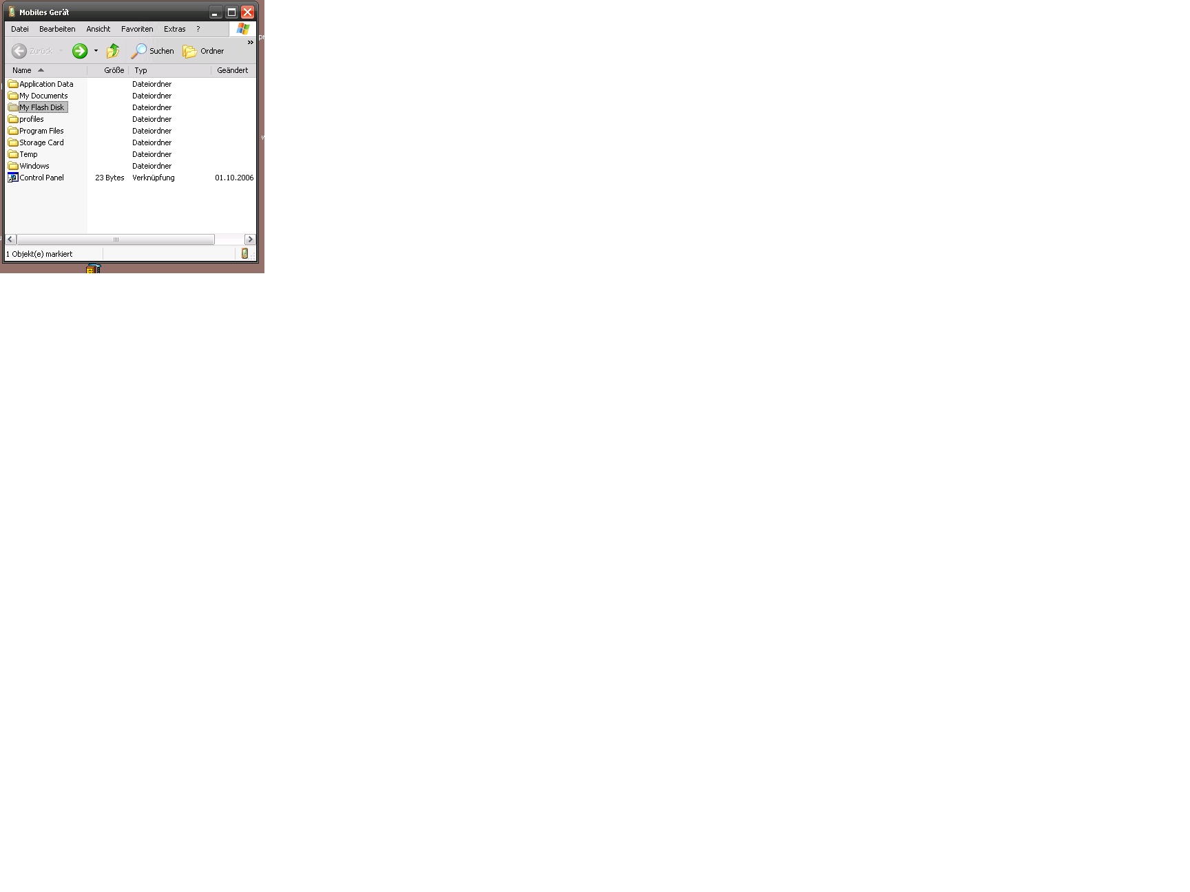

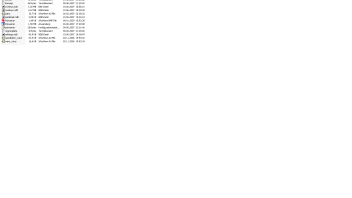

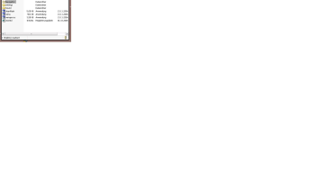

Ich habe einfach mal Bilder von Schritt zu Schritt gemacht, wie es bei mir in der Explorer-Leiste aussieht.Gruß
Jörg -

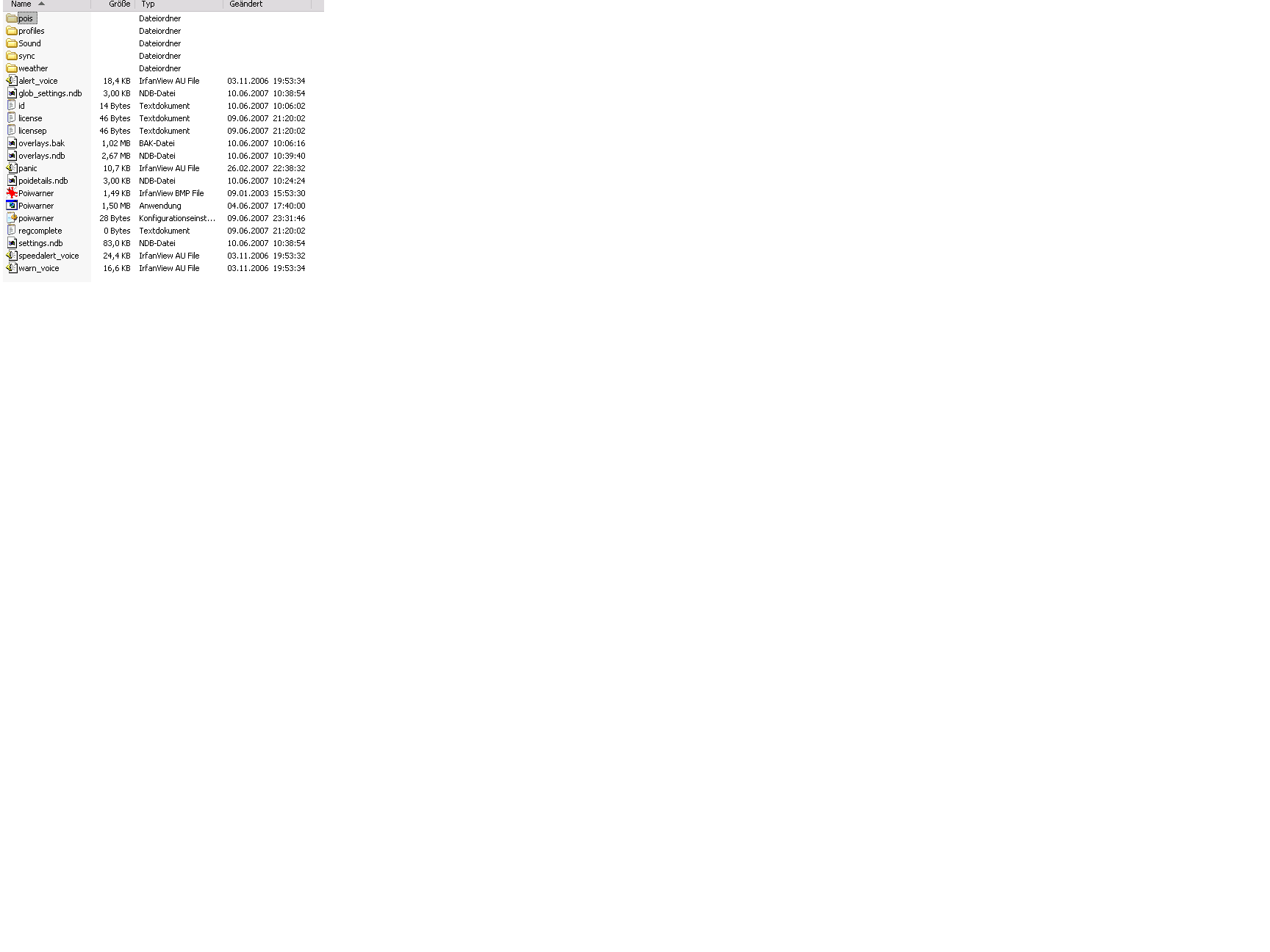

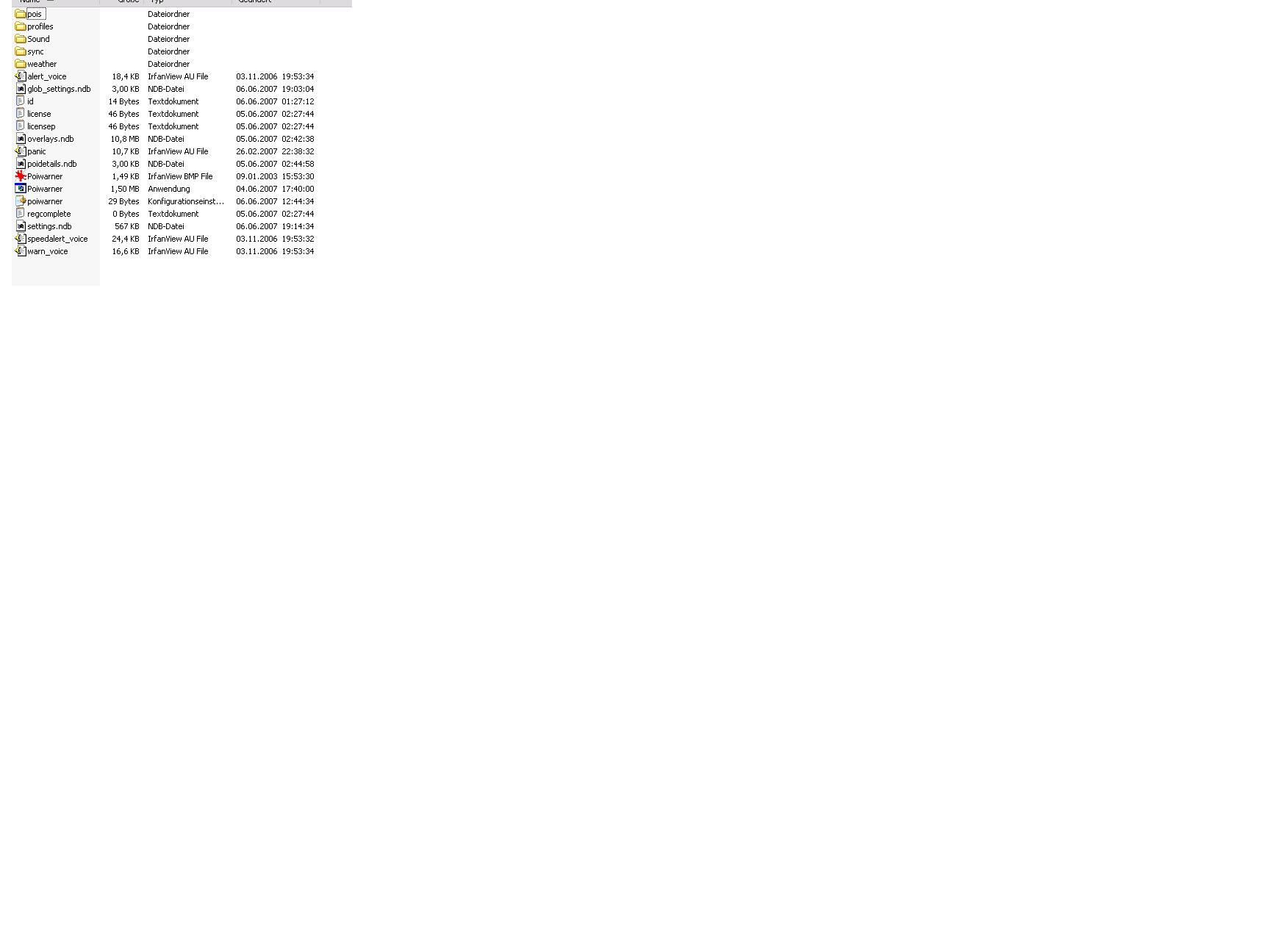

Hallo Peter,
die ASC Dateien brauchst du nicht mehr. In dem pois Ordner kommen nur noch die bmp. Dateien. Für die bak wird ein neuer ordner angelegt.
siehe Anhang, welcher über dem Ordner overlays.ndb steht.
Es kann passieren, wenn du erneut synchronisierst, dass die asc Dateien als bak Dateien umgeschrieben werden und dann hast du das gleiche Problem wie ich, dass bei den Overlays nur noch 80`er und 90`er Geschwindigkeitsbegrenzungen angezeigt werde. Die anderen Overlays haben trotz diesem Umstand anstandlos angezeigt.Gruß
