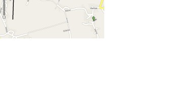

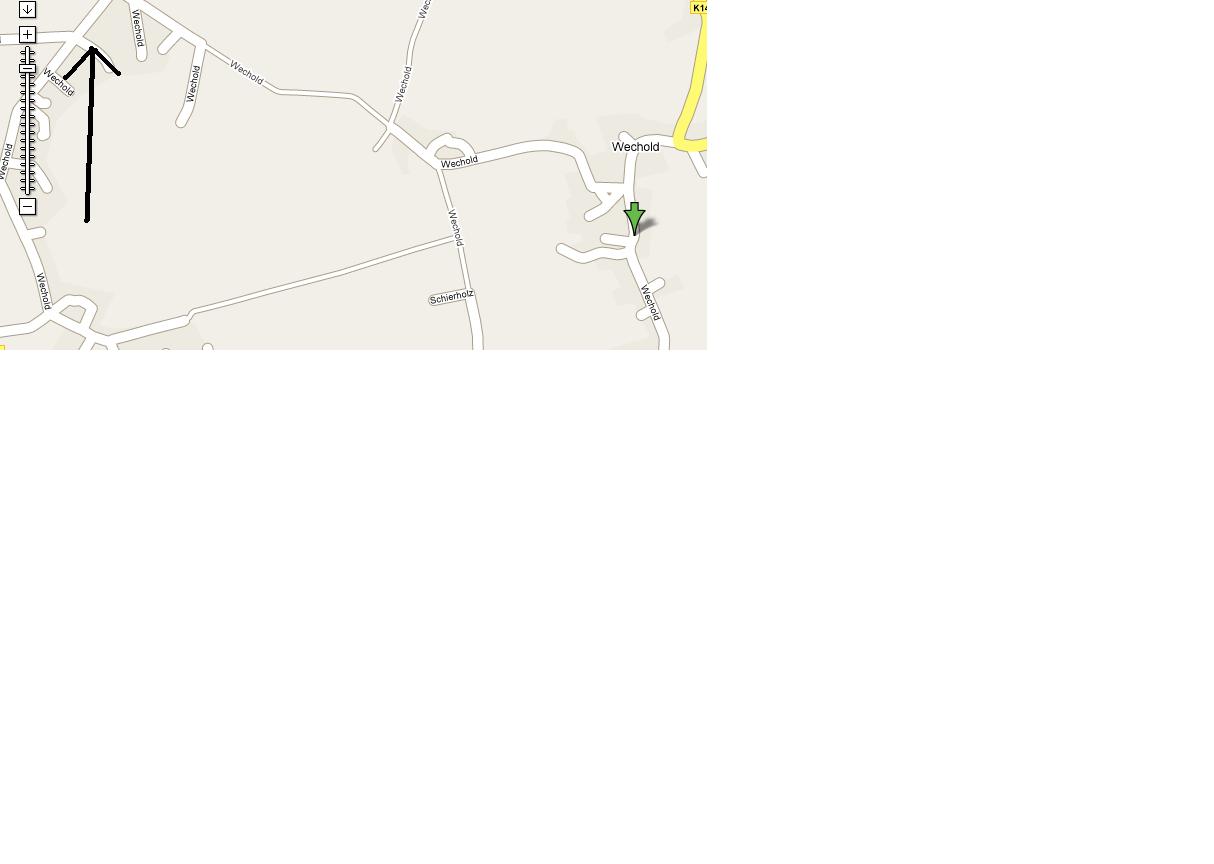

    Screenshots oder Photos wären super. Ansonsten kann man es ja mit meinem angehängten Bild vergleichen.
    Anbei ein Bild von google-maps. Grün findet das Navi - der schwarze Pfeil ist das eigentliche Ziel.

  • Naja da Dir keiner antwortet, bei MN6 kannst Du mit Ortsauswahl Hilgermissen die Hausnr. 21 gar nicht eingeben , und er landet nicht auf Deiner grünen Markierung
    Wenn Du aber statt Hilgermissen Wechold als Ort eingibst, kannst Du als Strasse Wechold und die Nr.21 angeben.
    Bei Gopal bietet er Dir bei Deiner Eingabe als 1.Auswahl
    27318 Hilgermissen,Wechold 21 - und als 2. Auswahl 27318 Hilgermissen/Wechold,Wechold 21 an
    mit jeweilig einer der Markierungen, soweit ich Deinen Ausschnitt verstehe.
