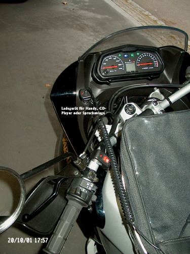

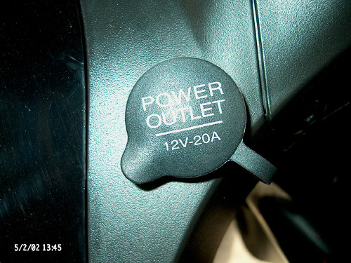

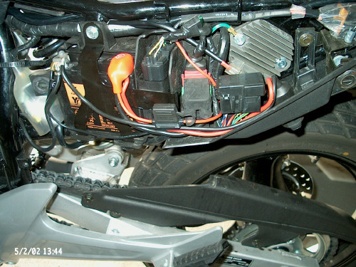

  • Hallo Bernhard,
    tja so bin ich halt, ich hohl auch am Sonntag Morgen einem liegengebliebenen Ducati Fahrer Sprit, (den der dann auch noch vergisst zu bezahlen....... :gap) obwohl zig Mopedfahrer schon vorbeigerast sind..... :(
    Original von casait
    kann mir von den Herren Moped-Fahrern vielleicht mal jemand sagen, wie er die Stromversorgung auf´m Moped realisiert hat. Bilder wären ganz toll.
    Ja, hier!
    Hab mir einen Adapter besorgt von Batterieklemme auf ZiGa-Buchse
