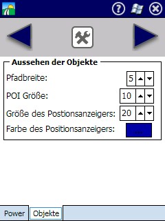

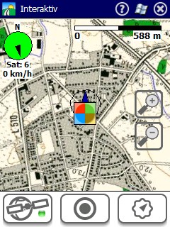

  • Hi Dieter,
    hast Du denn auch wirklich das letzte Update?
    Ich habe mal Snapshots beigefügt, die Änderung gehen tatsächlich ;)
    der blaue Pfeil ist ein wenig überdeckt, aber man kann das noch wohl erkennen.
    Siggi

    edit: Mit der nochmal runter geladenen 2.5.1 habe ich die Einstellmöglichkeiten jetzt auch zur Verfügung.
    Problem gelöst. Danke!
