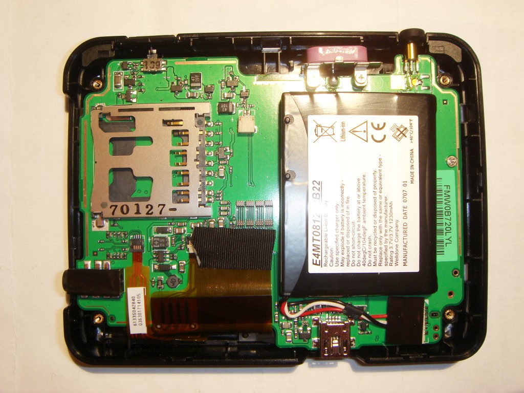

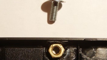

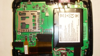

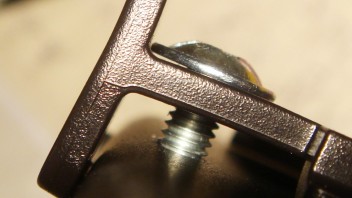

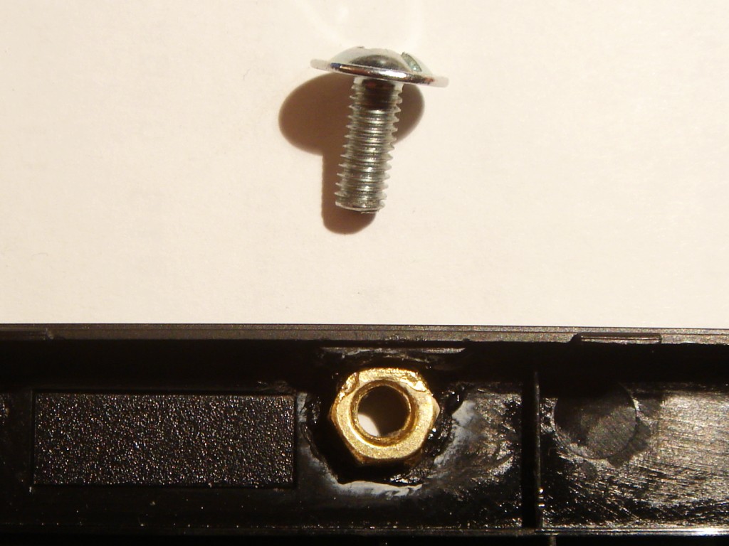

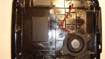

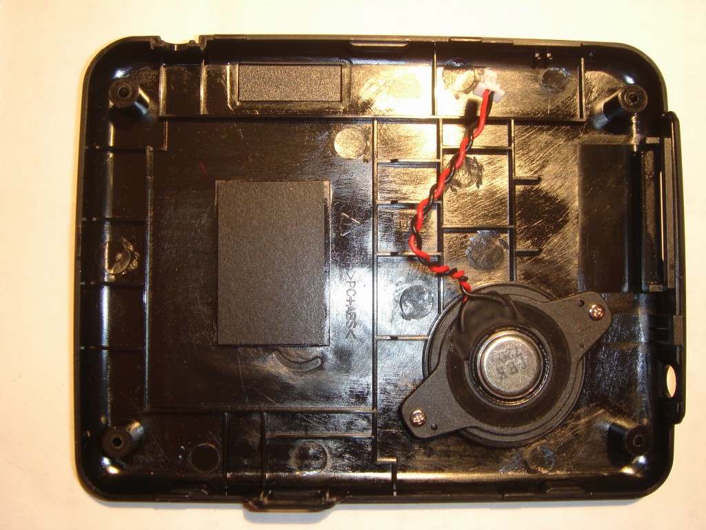

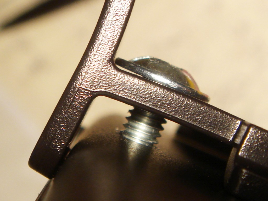

da ich mein MD96220 auch auf dem Fahrrad und Segway benutzen möchte, habe ich eine zusätzliche Sicherung gegen Lösen durch Vibrationen eingebaut (siehe Bilder im Anhang). Auch wenn die Halterung relativ stramm sitzt - sicher ist sicher. ![]()
Gleichzeitig wirkt die Schraube auch als Diebstahlschutz, zumindest gegen Entwenden im Vorbeigehen. Der Gerätehalter selbst läßt sich ja ebenfalls mit einer Schraube gegen Abziehen mit dem Fahrradhalter verbinden.
