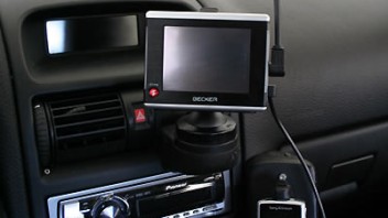

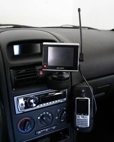

  • So was ähnliches hab ich mir schon gedacht...Dann wird wohl mal nen Y-Kabel fällig....
    Danke fürs feedback. Allerdings nutzen ja auch viele "Beckeristen" wohl ihren 7927 an z. B. Lüftungsgitterhaltern-da wäre er dann wohl auch nicht die beste Lösung, oder?
    volker
  • Also bei mir ist der Empfang nicht schlechter oder besser als mit der Wurfantenne.
    Ich habe hier im Forum auch schon gelesen, dass manche die Wurfantenne hinterm Handschuhfach verlegt haben und es ging.
  • Kommt drauf an wie hoch der Halter sitzt, wenn die Lüftungsdüsen weit oben sind und die Antenne über die Oberkanet der A-Tafel rausragt gibts sicher keine Probleme. Bei tief sitzenden Haltern geht mit ziemlicher Sicherheit nichts an einem Antennensplitter vorbei.

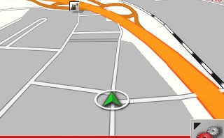

  • Also sowas wie Deinen Freifahrtsmodus gibt es wirklich --> Kartenanzeige gehen und schon sieht man wo man ist. :) Ich weiss allerdings nicht ob da die Strasse mitangezeigt wird... müsste mal jemand testen. : drink
    Was nicht möglich ist: TMC Meldungen werden nicht automatisch angezeigt - wie auch, dass Navi weiss ja nicht wo Du hin willst. :D Allerdings werden Staus trotzdem in der Karte symbolisch angezeigt, passt also.
    Und nein, das Navi befindet sich NICHT automatisch im Kartenanzeige Modus. Zuerst OK drücken (STVO-Meldung), dann Navigation und dann rechts oben die Kartenanzeige. Hoffe, die Klicks überfordern Dich nicht. :gap

    Ja, die gerade befahrene Straße wird angezeigt.

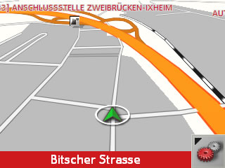

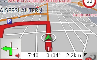

    Im Navi-Modus ist es übrigens die NÄCHSTE Strasse die angezeigt wird... extra damit Volker was zum Schauen hat! : drink
  • 8o Stimmt, Du hast recht.
    Ist mir noch garnicht aufgefallen. :wow
    Die aktuelle Straße im Screenshot ist die Pariser Straße.
    Es wird somit die als nächstes zu fahrende "Kindergartenstraße" angezeigt.
  • Liegt es am Zoom, oder warum werden die Nebenstrassen nicht angezeigt? :evil:
