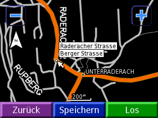

    Fortlaufende Strasse macht am Ortsausgang einen 90 Grad Knick.
    Meldung vom nüvi: Biegen rechts auf Raderacherstr. ein ?( ?( ?( ?( ?( ?(

    Original von michafn
    Meldung vom nüvi: Biegen rechts auf Raderacherstr. ein.
    Hab mal nach der Straße gesucht. Wohnst du in Friedrichshafen? Wo genau ist der Knick (Screenshot)? Bei allen mit 90°, die ich sehe, geht eine zweite Straße ab, da darf man sich über die Meldung nicht wundern.
