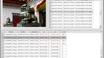

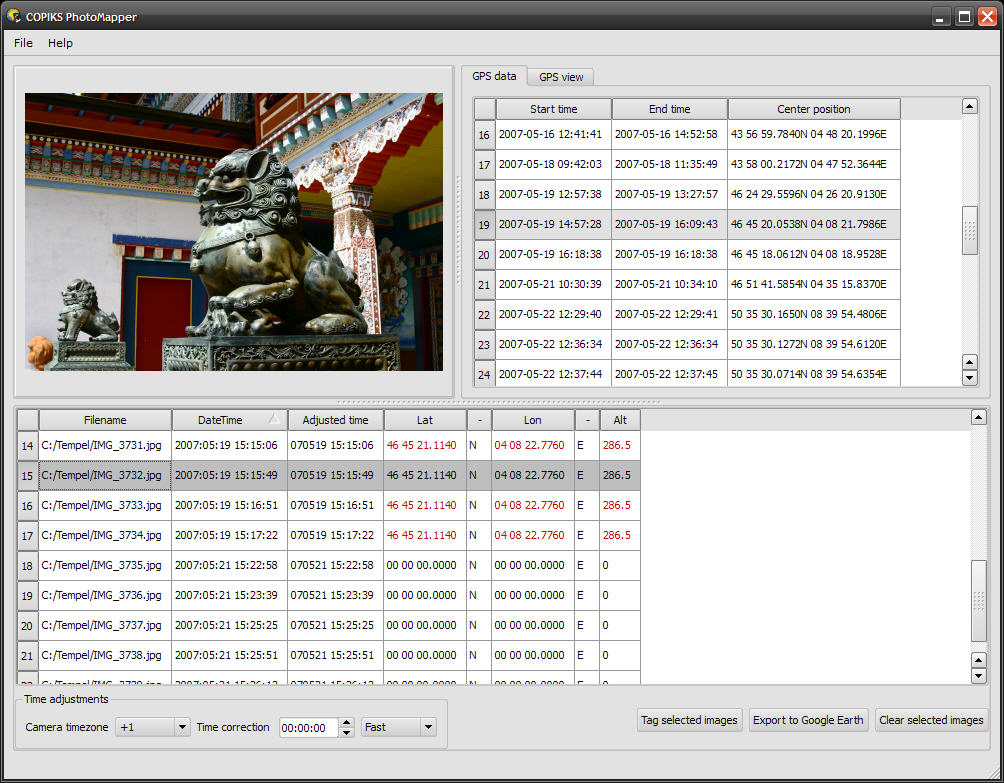

    da mir die SW TimeMachineX für das Zuordnen von Fotos etwas unübersichtlich erscheint, habe ich dieses tolle Tool gefunden.
    COPIKS PhotoMapper ist ein kostenloses Programm zum Zuordnen von GPS-Daten zu Fotos, und arbeitet hervorragend mit der WBT 201 zusammen. Das Programm gibt es hier zum Download.
    Beim Start meldet sich das Programm mit recht leeren Fenstern und wartet auf Benutzeraktionen.
    Lädt man nun einen Track, erscheinen diese rechts mit Start und Endzeitpunkt im Fenster, die Fotos im unten mit Aufnahmezeit. Das Programm versucht sofort den Bildern Koordinaten zuzuordnen.
    Falls die Zeitzonen oder die Uhrzeit zwischen GPS und Kamera nicht ganz stimmen, kann man ganz unten die Zeit der Photos noch korrigieren. Der Effekt der Korrektur, also die neue Position der Bilder wird sofort angezeigt.
    Man kann sich auch den Track grafisch anzeigen lassen, dazu klickt man oben auf "GPS view". Wählt man eines der Fotos aus, zeigt ein kleiner roter Kreis die Position des Fotos auf dem Track.
    Ebenfalls ganz hübsch ist die Exportfunktion zu Google Earth. Google Earth wird dann sofort gestartet und man kann sich Bilder und/oder Track anzeigen lassen. Hier gibt es nochmals eine Reihe Auswahlmöglichkeiten.

  • Moin!
    Auch ich habe den PhotoMapper im Einsatz.
    Die Log's sind ja nie so, das man sie unbearbeitet lassen kann. Ich wandel dann in GPX um und klaue mit GTA die entsprenenden Punkte raus. Danach wird der Rest mit den verkleinerten Fotos (640x480 oder 800x600) an den PM verfüttert.
    Bislang funzt das hervorragend. :]
