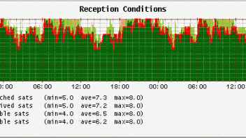

    genau, an der Grafik sieht man ja, dass momentan während der Zeit, in welcher Du nach Hause navigierst, die Versorgung mit GPS-Satelliten ein wenig mager ist.
    Kann das auch so nachvollziehen, morgens 8.30 Uhr habe ich bis 10 Satelliten, 17.30 dann nur maximal 5-6.
    Ist normal, dass man über den Tag verteilt, mal Phasen mit stärkerem und Phasen mit schwächerem Empfang hat. Das Ganze verschiebt sich auch täglich, ich glaube um ca. 15 Minuten.
    Bei mir reicht der Empfang aber allemal noch zum Navigieren aus, ärgerlich wird es nur, wenn man wie bei Dir dann TomTom gar nicht mehr nutzen kann. Eventuell ist Deine Maus nicht so optimal plaziert.
    Gruss Uwe
  • Das siehr mir doch so aus, dass du immer mindestens 4 Satelliten empfangen hast. Damit sollte TomTom zufreiden sein. Bei mir ist er das jedenfalls, wenn auch die Position dann nicht so genau ist.
    bei mir ist das genauso und meistens sogar noch schlimer. Das Problem tritt aber erst seit ein paar Wochen auf. Hier gab's vor kurzem mal einen Thread in dem diese Thema ausführlich behandelt wurde. Liegt demnach wohl wirklich an den Amis und ihren Sateliten.
    Also kein Grund zur Panik! Wenn's morgens klappt und am Abend nicht, dann schließe ich ein Problem mit Deiner Konfiguration aus.

    Sorry, aber ich sehe das so:
    - Es sind 27 Satelliten einsatzklar; das System braucht 24
    - Einer (05) ist momentan nicht nutzbar.
    - z.Zt. ist immer nachmittags (fast) die gleiche Konstellation, die für uns (Europa) nicht optimal ist.
    - so etwas ist üblich und passiert ca alle 12 Std wieder, auch in anderen Teilen der Welt.
    - Etwas "Pech" für uns ist, dass der 5er gerade nachmittags die Lage etwas verbessert hätte, wäre er OK.
    Wolf
    ... wenn die Daten meines Tracking-Progs noch etwa stimmen.
    Original von Ansgar
    Ja, wenn Deine Empfangsmöglichkeiten so aussehen.
    - Hoch, rundum freie Sicht bis ca 5° über Horizont.
    - fester Standort.
    - professionelle Antenne/Empfänger
    Wolf

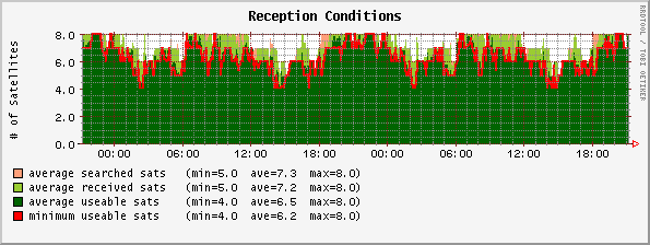

    heute ging es auch wieder. jetzt brauche ich nach der arbeit nicht immer alles neu zu installieren. das die maouse erst strom bekommt, scheint förderlich zu sein. wo gibts eigentlich diese sat sendeleistungs diagramme? da kann ich demnächst nachsehen, bevor ich alles auseinander schraube.
    gruss casi.
    Original von casi
    Das gibts <hier>
    Wolf
    ... ist aber keine Sendeleistung, sondern sind Empfangsbedingungen; Achtung ist UTC, d.h. -2
    ----> Nachtrag: hoffe, jetzt ist der Link OK
    2 Mal editiert, zuletzt von WolfL ()
    wird der Empfang nach Süden hin schlechter ?
    Ich sitze in Graz, weit südlich von München und mir ist es jetzt zweimal passiert, daß ich über die Wegstrecke von 1/2 Stunde Dauer, teilweise über freies Gelände, überhaupt nicht synchronisiert wurde.
    Das war jedesmal zwischen 16:00 Uhr und 18:00 Uhr, also zu der Zeit, wo für München wenigstens 4 Sat's angezeigt werden.
