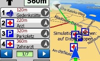

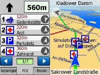

  • heross,
    das kann ich nicht nachvollziehen, ich habe grundsätzlich alle POI aktiviert und die werden auf der Route auch alle angezeigt.
    Kann es vielleicht sein, dass Unterkategorien bei den POI nicht aktiviert sind?
  • Hallo kladower,
    reden wir vom selben Problem? Auf der Karte werden schon alle POIs angezeigt. ;)
    Nur eben in diesem Splittscreen ist jeweils nur 1 POI jeder aktivierten Kategorie und dieser kann weit abseits der Route liegen.
    Siehe Bild:
    [Blockierte Grafik: http://img511.imageshack.us/img511/9966/splittmd3.jpg]
    Hierbei liegen mehrere Tanken an der Route, z.Bsp "Pin blau". In der Liste taucht aber nur 1 Tanke in 460Meter rückwertiger Richtung auf (Pin rot).
    Wenn dieses Tool optimal funktionieren würde, dann müsste es doch alle Tanken an der Route(ca.5) auflisten und nicht einfach die Eine nächstliegende, zumal dies ja noch ein Wenden erfordert.
    Gruss
    Einmal editiert, zuletzt von heross ()
