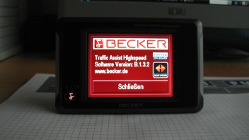

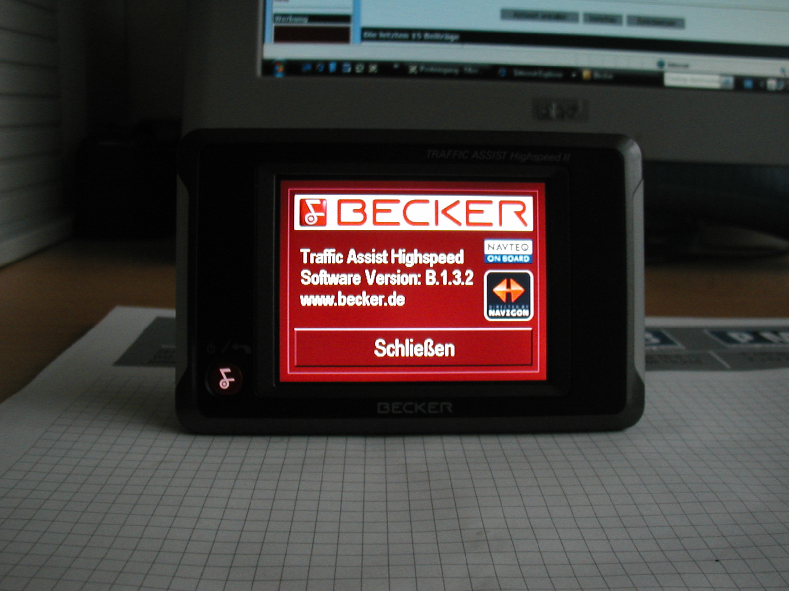

Softwareversion BTA7934 - @volkte
    muss mal nachfragen, was das aktuelle Softwareupte vom BTA7934 für eine Versionsnummer hat.
    Volkte schreibt ja 1.3.2(?).
    An was erkennt man, ob man 1.3.0 oder 1.3.2 hat, und was sind die Änderungen?
    weiß hier jemand etwas - evtl. volkte?
    grüßle
    gecko03 ;)
  • Es gibt wohl die 1.3.0, 1.3.1., 1.3.2
    ab der 1.3.1 hat becker es doch nun endlich geschaft die Historie darzustellen- https://dl.becker.de/downloads/7934/deDE/Info.pdf
    ich hab keine Ahnung wie man erkennen kann, ob man die 1.3.0, 1.3.1 oder die 1.3.2 installiert hat- das Gerät selbst zeigt ja nachwievor die aktuell installierte Versionsnummer nicht an :-D)
    Da ich selbst ins Schleudern kam, da ich die alten Updates ja noch gespeichert hatte und nicht mehr wusste, welches jetzt installiert ist- hab ich notgedrungen nochmals die letzte downlodbare Version downgelodet und aufgespielt- falls jemand ne Unterscheidungsmöglichkeit hat-her damit :gap
    man könnte höchstens die inis der Versionen vergleichen und die Unterschiede dokumentieren und dann mit seinen Geräteinis vergleichen-hab ich heute aber kein Bock mehr zu :gap : drink
    grüße
    volkte
  • danke für Deine Antwort und den Link.
    dann werde ich mal wieder die neue Version installieren, und lasse mich mal überraschen.
    grüßle
    gecko03 ;)
  • Hallo Volkte !!!
    Nach dem Download des Updates ist im Hauptverzeichnis eine "Version.txt" Datei.
    In diese kann man nachlesen um welche Version es sich handelt.
    Diese Nummer hat mit der VersionsNummer des Updates nicht zu tun ,glaube ich.
    Aber an Hand diese Nummer schaue ich immer ob ich "Up to Date" bin.
    Letzte Nummer ist "2.6.16" und diese habe ich am Dienstag runter geladen.
    bis denne
    SCATER
  • ich kanns gar nicht mehr vergleichen, da ich auf Grund meines ins Schleudern kommens (leider) die alten Updates gelöscht habe und nur noch das neuste Update habe- wer die Alten noch hat, kann sich ja mal ans Vergleichen machen-
    ab der 1.3.1 war die Höhenangabe von Becker selbst in den spgps.inis um die 40 Meter korrigiert...
    Original von scater
    SCATER
    Ja, logisch- wenn man wissen will, ob man sich die 1.3.2 draufgespielt hat, schaut man in die "Version.txt" Datei und schaut, ob man die "2.6.16" dort stehen hat :D
    Sorry für Ironie, warum schreibt Becker da nicht 1.3.2 rein :-D)
    Ist aber wohl z. Zt. die einzige Möglichkeit. Danke scater.
    gruß : drink
    volkte
