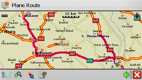

  • He DickS,
    Schau mal hier
    Sie konnen das doch lesen und Ich habe jetzt kein Zeit es zu uberzetzen.
    1. Plane Route (Anfangen mit Zuhause oder Startpunt) zeigt die ganze Route und Totalzeit/Totalkms. Dan in die Liste gehen (links unten) und man kan das ganze Verlauf durchscrollen.
    2. Navigiere via immer anfangen mit erste Bestimmung. Zeigt und berechnet nur das erste Teilstuck.
    Die "50 meter" komt wegen differenz zwischen aktueller Gerate-position (bestimmt durch GPS Empfang) und eingegebene Zuhause Position)

  • Ist richtig. In "navigiere via" geht das nicht.
    Aber es geht in "Plane route"
    Heute Abend mach Ich ein Bild davon!

  • nee, bei Mich nicht aber die benennt sie anders und da gibts ein Differenz zwischen Hollandisch und Deutsch und English.
    Plane Route AB:
    1. Vertrekpunt - Startort
    2. Bestemming - Zielort (ist aber nachste Routepunkt)
    3. Nog een Bestemming? - Weiterer Ort? usw
    Die kommen als 1-2-3 auf die Karte.
    Navigiere via A-B-C:
    1. Voeg Routepunt toe - Routenpunkt hinzufugen (NICHT ZUHAUSE WAHLEN) aber erste Bestimmung
    2. Nog een bestemming? - Weiterer Ort? usw.
    Die kommen als 0. Aktueller GPS posi - 1 - 2 auf der Karte wenn Sie Zoomen zu "Route" wahlen (punkt 2 und weitere nicht mit Navi-Linie aber nur im Text. 1 ist bei Venlo mit Buro symbol; 2 ist Nordlich davon.
