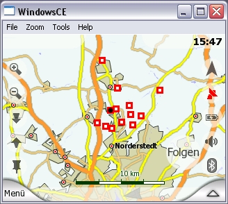

    Beweis siehe angehängter Screenshot, die rot/weißen Quadrate sind meine POIs (auf 20 km), habe den unscheinbaren blauen Kreis ersetzt. Zu finden sind die Quadrate hier.
    Einen kleinen Nachteil hat das ganze aber: Ich habe festgestellt, dass mein Mio nur ca 30 POIs zugleich auf der Karte darstellen kann. Werden es mehr, so werden (zufällig) einige nicht angezeigt und die Städtenamen / Straßennamen etc. verschwinden auch. Also die Sichtbarkeitsstufe bitte mit bedacht wählen.

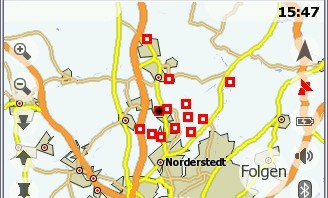

    In Innenstädten der Großstädte mag mitunter die Übersichtlichkeit etwas leiden, aber ansonsten finde ich diese Darstellung besser als den kleinen (kaum sichtbaren) blauen Punkt von 1mm Durchmesser.
    Im Original sieht es dann z.Bsp. (innenstadt von Dresden) so aus: attachment.php?attachmentid=1045300

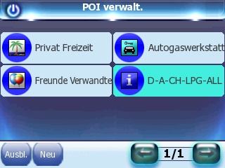

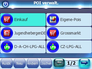

  • Ich hab´ die ganze Sache jetzt mal versucht auszutesten;
    Der Mio POI-Loader ist wirklich eine Alternative wenn´s schnell gehen soll und an die POI´s (bzw. die jeweiligen Einträge dazu) keine allzu großen Ansprüche gestellt werden.

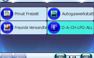

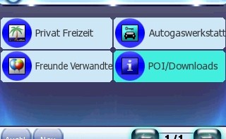

    Besser ist aber in jedem Fall der POI-Explorer, der übrigens auch die Möglichkeit des Abspeicherns als kml-File bietet und zwar besser als der hauseigenen POI-Loader. Die vom POI-Exploer erstellen kml-Files behalten nämlich auch in der Bezeichnung Ihren Dateinamen in der Ansicht (siehe Bild 1), beim mit dem Loader steht nur "POI/Download" (siehe Bild 2).
    Außerdem überträgt der POI-Loader leider nicht alle Daten die im cvs-File gespeichert sind, sondern nur die ersten zwei Einträge (zumindest bei Mio 3.2), während der POI-Explorer ein asc-File komplett mit allen Einträgen überträgt.
    Entscheidender Nachteil der kml-Files ist die einheitliche Darstellung nur als allgemeines Info-Symbol.

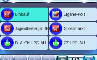

    Wenn man die Poi´s in der iGO.db speichert stehen einem alle Möglichkeiten der Zuordnung der Symbole frei (siehe Bild 3). Nachteil ist allerdings wirklich die längere Startzeit des Programms, das halte ich (angesichts der Vorteile) aber für Verschmerzbar... :D
    Gruß tommy 8)
