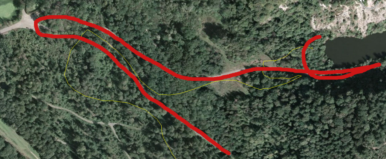

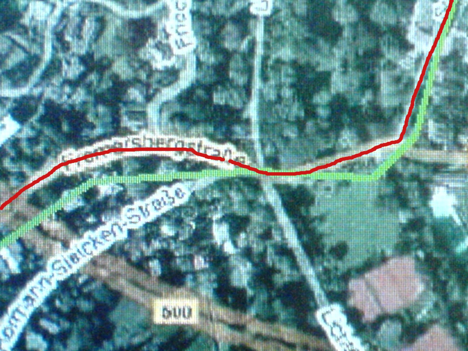

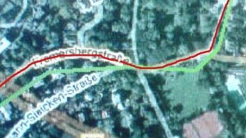

In dem Bild im Anhang, seht ihr (rot) die Strecke die ich defakto gefahren bin und (grün) den Track von Globus. Ich weiß, dass ich dabei das Intervall von Serilot berücksichtigen muß und ich glaube auch, er fasst Trackpunkte zusammen, aber dennoch, solche Abweichungen?

Hast Du die Position während der Fahrt kontrolliert. Hat die da gestimmt?
Ich würde also erstes Mal auf schlechten Empfang tippen. Glopus selbst kann eigentlich nicht ungenau sein. Das GPS Signal wird ja nicht verändert sondern nur aufgezeichnet bzw. angezeigt. Wie gut das Signal war, kann man evtl. in der Log nachschauen. Hängt davon ab was Du alles aufgezeichnet hast.

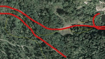

wie kann sowas dabei rauskommen:// die karte ist ein bild vom track, eingeladen in googleearth, zur besseren darstellung, sieht aufm pda genau so aus...
ja und ? ist doch normal. So sieht ein Track unter live-bedingungen bei mir auch aus. GPS hat eben eine u.a. von den Empfangsbedingungen abhängige Unschärfe. Die haarfeine Linie die dir Glopus (oder ein anderer GPS-Log Maler) zeichnet täuscht eine Präzision vor die eben nicht gegeben ist. Fahr dieselbe Strecke doch mal mehrfach ab - du wirst vermutlich eine Schar von Linien erhalten die mehr oder weniger von der Strasse auf der Karte abweichen.

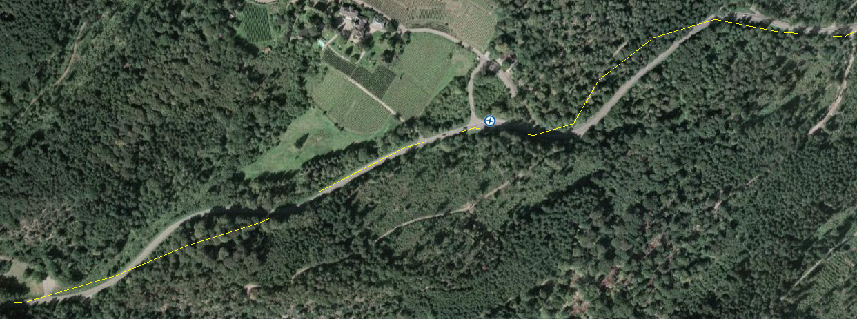

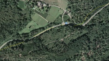

ok, im großen und ganzen war ich soweit mich damit abzufinden. Hab grade ne kleine Runde mim Rad gedreht und dachte, dass es dabei doch eigentlich präziser seinen sollte, weil: langsamer - mehr "signalpunkte" - besser.
aber seht selber... soll sowas allen ernstes im Ramen der Toleranz sein? -
Also ich seh bei Deinen ganzen Routen immer nur Wald. Als Tipp solltest Du mal freien Flächen zum Testen nutzen.
Um die Qualität der Position zu beurteilen reicht die Anzahl der Satelitten nicht aus. Schau Dir mal den HDOP Wert an. Der sollte möglichst klein sein. Kleiner als 2.0 ist gut, drüber wird das Signal sehr schnell schlecht. Leg mich jetzt aber nicht auf exakt 2.0 fest.
