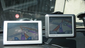

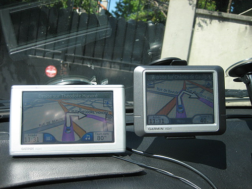

  • Hallo ihr, die ihr mehr über den 250er &Co wissen wollt!
    Bezüglich Helligkeit des Displays im Vgl. zur 6XX Serie bzw. einigen weiteren Details könnt ihr hier:
    weiter schauen!
    Wichtigstes Detail: Bordstromanschluß ist NICHT mehr an der Nüvi-Halterung!
    Bevor mich Mike wieder schimpft, ich sei zu bequem, Fotos reinzustellen :D
    Mehr gibts heute nicht!
