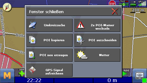

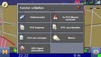

    Ich bin im Navi schon in jedem Ordner gewesen, habe aber keine ini gefunden.
    Und wenn ich auf das grüne Symbol gehe dann zeigt mein Navi folgendes Bild
  • moin moin,
    die poiwarner.ini befindet sich im gleichen Ordner wie die Poiwarner.exe und kann mit einem Programm wie TotalCommander editiert werden, bzw auf PC kopieren, editieren und zurückkopieren.
