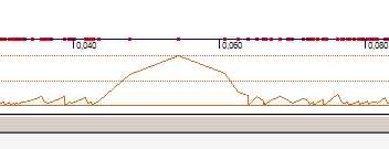

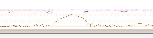

    Hier ein Höhenprofil:
  • also auch nur GPRMC, und damit keine hoehendaten
    (siehe hier http://www.kowoma.de/gps/zusatzerklaerungen/NMEA.htm).
    kann es sein, dass das eine funktion von GPS-freeware ist, die hoehendaten zu rekonstruieren? dass er also eine datenenbank hat, wie hoch das gelaende an bestimmten orten ist und die hoehe so aus den koordinaten rekonstruiert?
    hier http://www.gps-freeware.de/gtadotnet/gtadotnetinfo.htm steht was von
    "TrackLogs müssen keine Höhen mehr enthalten." und eine ganze menge ueber hoehenmodelle, die von gps-freeware verwendet werden.
    fuer wanderer/radfahrer usw wuerde sowas wohl ausreichen, fuer segelflieger nicht...
    hm, also weiterhin keine hoehendaten im log :(

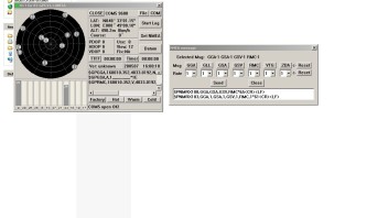

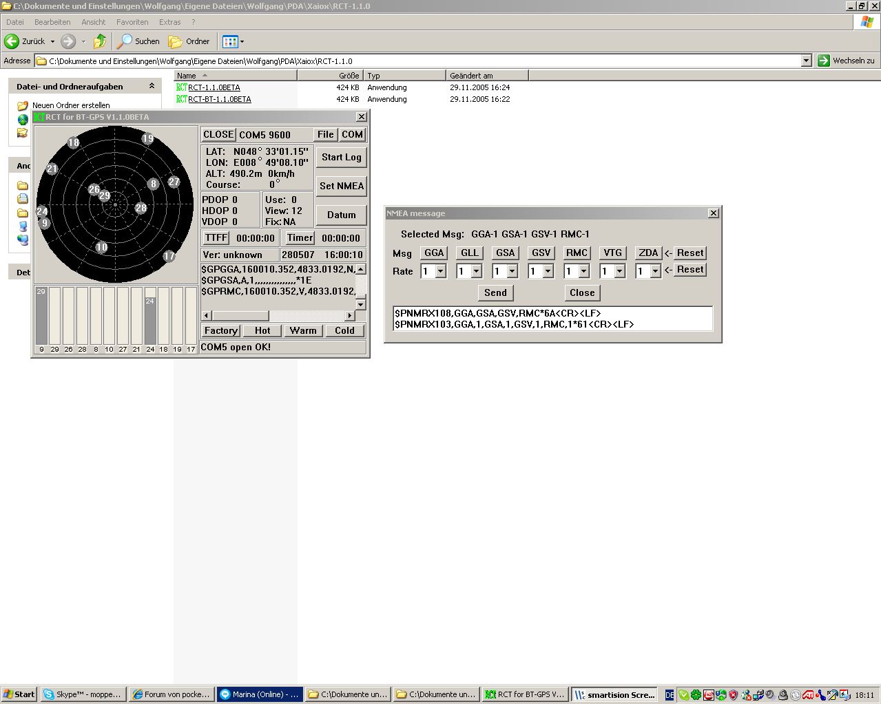

  • Hi tomtor,
    wie Du anhand des Screenshot's siehst, "sendet" die Xaiox die Protokolle GGA, GLL, GSA, RMC und VTG.
    In meinen Augen liegt es an der mitgelieferten Software, daß momentan keine "Höhenangaben" dargestelltw erden können. Aber wie schon beschrieben, habe ich "jemanden" gefunden, der der Meinung ist, hier ein Tool zu programmieren.
    Ich persönlich habe die Hoffnung nicht aufgegeben, daß hier in Kürze ein Tool zur Verfügung steht. Eventuell kommt ja auch was von Xaiox...

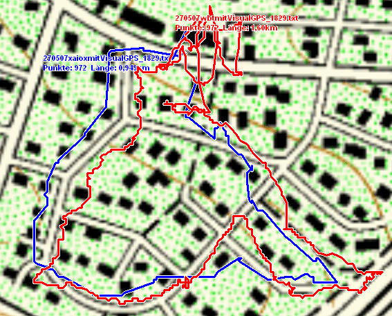

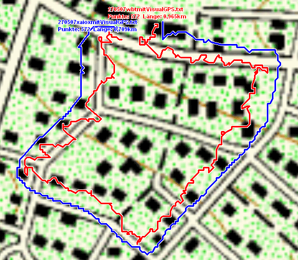

  • Hallo zusammen,
    anbei Logaufzeichnungen mitd er WBT 201 und der Xaiox.
    Einstellung
    WBT 201> Werkseinstellung
    Xaiox >Log alle 50 Meter, ansonsten Werkeinstellung.
    So, jetzt bin ich mal auf die "Auswertung" von den Profi's gespannt. Vielleicht kann ja mal Charly und Alfred was dazu sagen....
    LG
    Wolfgang
  • Hallo zusammen, wollte auch nochmal Interesse an der Auswertung der beiden Dateien von Wolfgang bekunden. Wäre nett, wenn es da noch eine Auswertung gäbe! Gruß Jan
    Original von moppeddriver
    ... Vielleicht kann ja mal Charly und Alfred was dazu sagen....
    Hallo Wolfgang
    Bin gerade erst wieder nach Hause. Hatte mir ein paar Tage Urlaub gegoennt. Ohne mir den Thread nun im Detail angesehen zu haben, moechte ich einfach nur kurz die beiden visualisierten LogFiles darstellen. Eine weitere Stellungnahme folgt morgen. Muss zuerst einmal etwas Ordnung schaffen

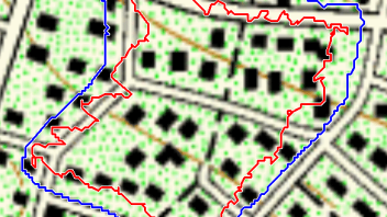

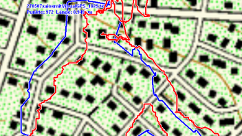

  • Ohne Profi zu sein, aber das ist doch nicht wirklich ein gutes Ergebnis für die WBT-201 :( Ich hoffe, dass man da mit ein paar Einstellungen vielleicht noch was basteln kann *hoff* Allein die Streckendifferenz ist ja grausam... Aber mal abwarten, die Expertenmeinungen kommen ja noch *g*
    Original von tuam
    Dass Mäuse im Grunde genommen mit abnehmender Geschwindigkeit das "Tanzen" anfangen, ist eigentlich hinreichend bekannt. Das muss man über die Verghangenheit betrachten, es fing so etwa beim SiRF II Xtrack an.
    Was wir dabei nicht genügend betrachtet hatten war, dass SiRF wohl aus diesem Grund SN eingeführt hat - darüber wissen wir einiges- damit aber nicht genug: es gibt zusätzlich eine "Bügelfunktion" die sich TrackSmoothing nennt.
    ANTARIS hat so etwas default nicht aktiviert, dazu muss man Pedestrian aktivieren. Damit, oder schaltet man TrackSmoohing beim SiRF III aus, kommt man zu Visualisierungen die schon recht gut miteinander vergleichbar sind.
    Wir dürfen eines nicht vergessen, die Mäuse sind heute mehr für Autofahren konzipiert, weniger zum Wandern. Warum das wirklich so ist, dass bei geringen Geschwindigkeiten und ungeschminkter Ausgabe die Koordinaten streuen, weiß zumindest ich nicht. So vergleichen wir leider bei default-Zuständen dieser beiden Mäuse Äpfel mit Birnen. Wie allgemein der Vergleich von Mäusen mit verschiedenen Chips so nicht (mehr) durchgeführt werden kann, da die Grundeinstellungen voneinander abweichen können - wie sie dies im Falle SiRF III - ANTARIS nun mal tun.
    Im Übrigen sehe ich die 201 immer noch besser an als die Xaiox. Weiteres zur 201/300 steht im Testbericht auf meiner HP.
    Weiterhin darf auch hier nochmals auf einen Vorteil des ANTARIS hinweisen, den es für SiRF so nicht gibt: für alle, die ein Prog auf ihr Gerät laden können - das sind i.d.R. die PDA-Besitzer - gibt es das Auswerte- und Programmiertool u-center auch in der Version u-center mobile. Damit ist es möglich unterwegs zwischen Automotive und Pedestrian hin- und herzuschalten. Weiteres ebenfalls auf meiner HP in einem weiteren Artikel.
