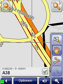

ZitatOriginal von Zero511
Die A38 zwischen Marzhausen und Leinfelde-Worbis ist nicht befahrbar, das sieht man daran, dass die weißen Richtungsfeile-Pfeile auf diesem Teilsstück fehlen.
Vielleicht kann's jemand mit der aktuellen DACH-Karte überprüfen.
Die fehlenden Pfeile waren mir noch nicht aufgefallen - ich hatte wohl nicht tief genug gezoomt...
ZitatAlles anzeigenOriginal von Zero511
die Route wird mit der normalen Deutschlandkarte (altes Material :D) problemlos geladen.
Allerdings kommt bei der Berechnung Fehler 464, vermutlich weil in der Karte eine Straße noch nicht freigegeben ist.
EDIT:
... mit der "neuen" PNA-Europakarte kann die FEHLER_464.rte nicht geladen werden.
Allerdings ist bei einer ähnlichen Route die A38 durchgängig befahrbar.
Grüße
Oh weh - dann liegt's an der alten 2005er Karte!
Wer kann ich mir da helfen - die A38 ist ja nun mal meine "Heimat"-Autobahn...
Geht problemlos - Richtungspfeile sind vorhanden.
Übrigens gibts beim POI-W einen Eintrag "Navteq Kartenfehler" für diese Stelle.
Ich meine, es ist leicht Programmierer zu kritisieren, aber wer sich mit der Materie auskennt wird wissen, was Programmieren bedeutet und wie hoch die Leistung der Navigon-Programmierer einzuschätzen ist.
Einspruch Euer Ehren, war selbst jahrelang Programmierer, kann da also etwas mitreden.
Sich aus seinem Elfenbeinturm an die Öffentlichkeit zu begeben kratzt natürlich am hehren Image, doch diese Zeiten sollten eigentlich längst der Vergangenheit angehören.
Transparenz ist das Zauberwort, das Vertrauen im Kundenumgang erzeugt. ![]()
ZitatOriginal von DaggiMicha
Habs gestern nicht mehr geschaft.
Micha
Bei mir kommt auch mit dieser Route der Fehler 464...
Stöberhai
