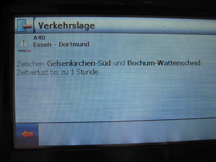

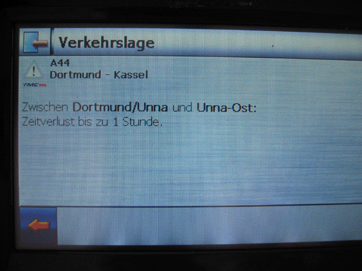

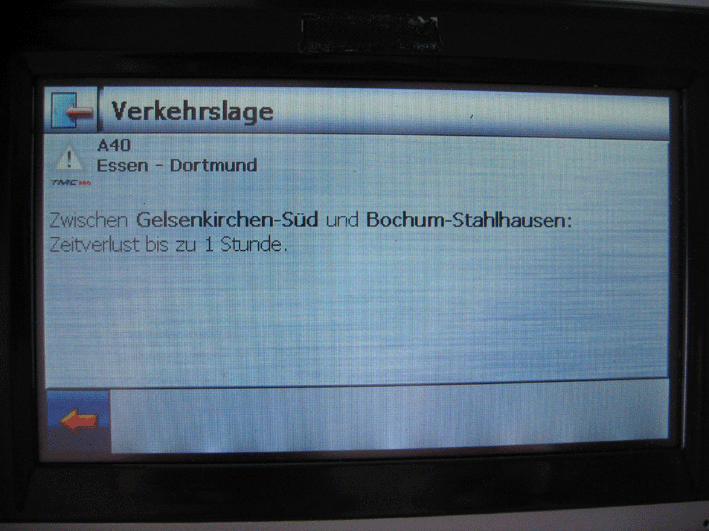

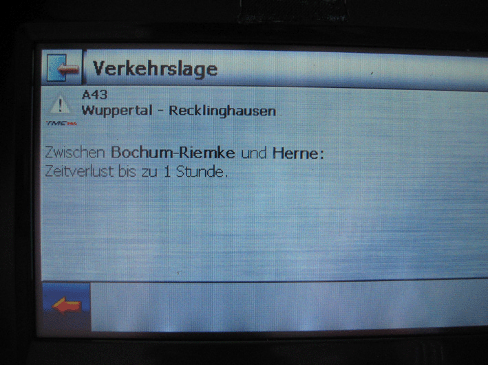

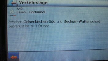

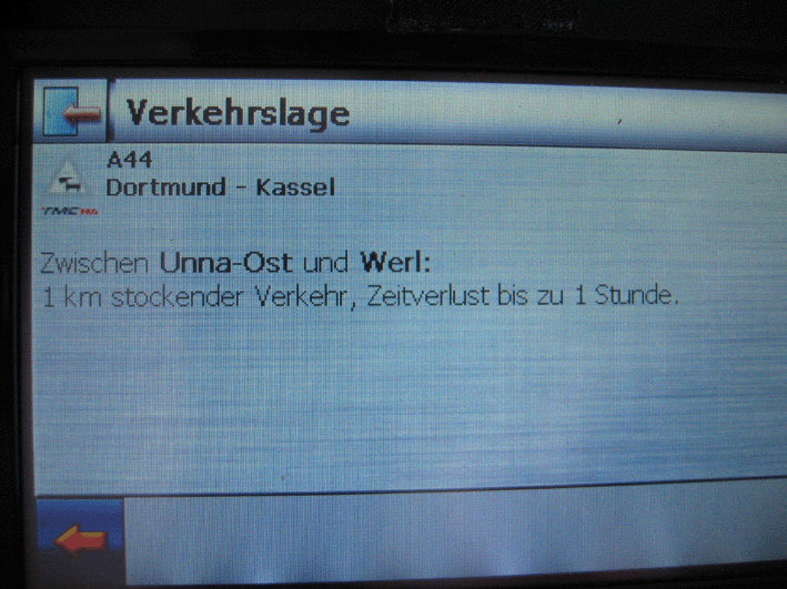

  • hallo m.g,
    ich wollte nur noch einmal in die diskussion bringen, welche qualität die angebotenen meldungen überhaupt haben. unabhängig von der thematik der verlorenen meldungen. denn das ist nicht unwichtig für jemanden, der sich die mühe macht und die bislang 20 seiten liest. man könnte fast den eindruck gewinnen, die meldungen sind ja eigentlich super, nur kriegt es das medion irgendwie nicht hin, die darzustellen. ärgerlich ist eben nicht nur, viel geld für hard- und software auszugeben, die offensichtlich nicht richtig funktioniert, sondern auch, geld für einen dienst auszugeben, der schlechte meldungen liefert.
    bei solchen meldungen, die ich obern mal eingestellt habe kann man ja fast froh sein, wenn die meldungen plötzlich verschwinden.
    ich finde, man sollte die diskussion über die mangelhafte tmcpro-funktion ruhig auf die datenlieferanten und die qualität der meldungen ausdehnen. und damit meine ich jetzt nicht wieder so hektische statements wie: ich stand letztens im stau und tmcpro hats gemeldet....
    nix für ungut...
    lg schimmi
