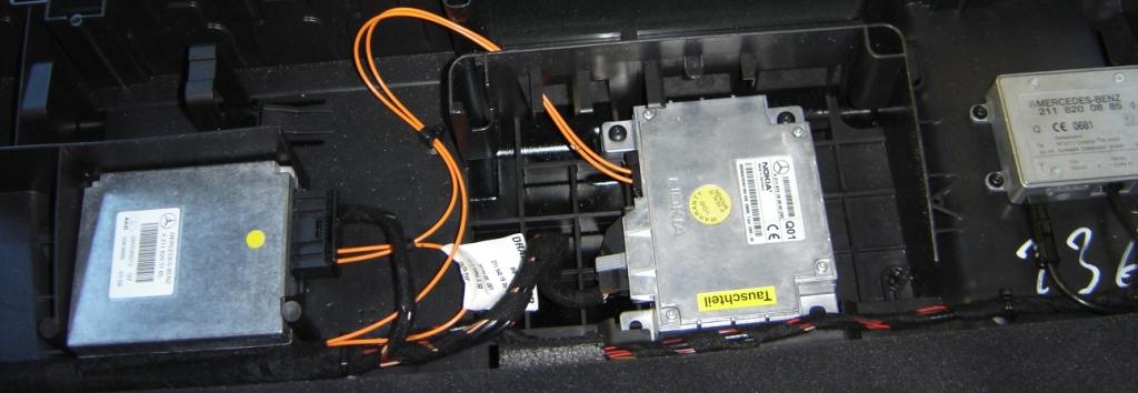

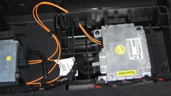

  • Hi Ian,
    danke für deine Info´s.
    Hast du mal die MB Nummern deiner alten Geräte? Sah dein Anschluss genauso aus wie auf dem angehängten Bild?
    Ich war bei Roadbook auf der HP und das Bild des Y-Adapterkabels hat mich ein wenig verunsichert, da bei mir am Micro-Interface zwei Lichtwellenleiter angeschlossen sind (siehe Bild) und die Stecker von Y-Kabel auf der HP alle gleich aussehen?
    Was meinst du mit MBGTC?
    Gruss
    Hoschi
  • Moin,Moin,
    MBGTC = www.mbgtc.de = Mercedes-Benz Gebrauchtteilecenter ;)
    Bild ist richtig und sieht überall so aus, es müssen immer 2 Mostlichtleiter sein, sonst kann es ja keinen Ring ergeben ;D
