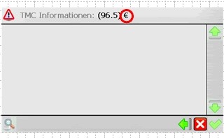

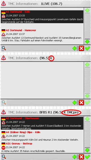

Ein paar Fragen zu TMC-Pro
  • Leider sieht man im Navigationsbildschirm an dem TMC-Symbol links unten in der Ecke nicht, welchen Sender man empfängt und/oder ob es ein TMC-PRO Sender ist.
    TomB wollte das mal bei R66 anregen, meine ich. Ich finde den Beitrag aber nicht wieder.

  • Durch das beobachten der TMC Informationen konnte ich jetzt feststellen, dass ich mit meinem Antenneneigenbau doch TMC Pro empfange, aber nur in Sendernähe, z.B. auf der A4 bei Dresden. Weiter weg geht dann nur noch normales TMC. Der Empfang von TMC Pro braucht offensichtlich bessere Antenneneinrichtungen.
