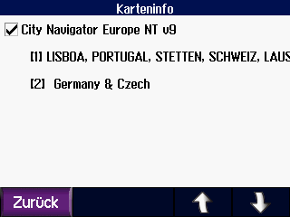

    Installierte Karten

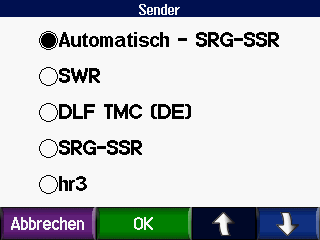

    Übersicht TMC-Sender bei Fahrt in der Schweiz

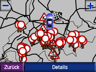

    Staus/Sperrungen in der Schweiz.

  • Das Schild zeigt eine Verkehrsbehinderung auf der aktuellen Route an. Die Zahl gibt den Zeitverlust an. 99min erscheint mir aber etwas hoch ?(
    Normalerweise wirst Du automatisch um den Stau herumgeleitet. Dadurch erscheint das Schild nicht. Wenn das fahren der Umleitung aber länger dauert, als die Standzeit im Stau, dann wirst du in den Stau geschickt und das Verkehrsschild zeigt dir das an.
    Du kannst jetzt auf das Schild tippen, die Staumeldung lesen und entscheiden, ob du trotzdem ausweichen willst.
    cu
    Wawuschl
    Komischerweise stand in der Ankunftszeit folgendes: --:--
    Das Navi hat mich automatisch von der Autobahn geleitet. Hatte auch keine andere Wahl, da die A61 ab dieser Ausfahrt voll gesperrt war.
    Die Umleitung dauerte dann aber grade mal ca 10 Minuten.( nicht 99 wie in der Anzeige)
  • "99" (2 Digits) scheint die Maximal-Zahl im Display zu sein und da die Autobahn offensichtlich gesperrt war, könnte man die 99 auch als "unbekannt" oder "unvorhersehbar" interpretieren.
