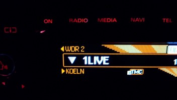

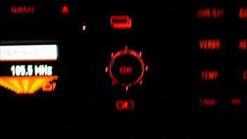

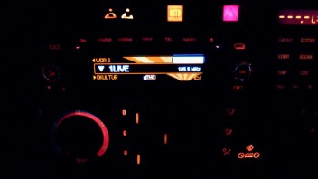

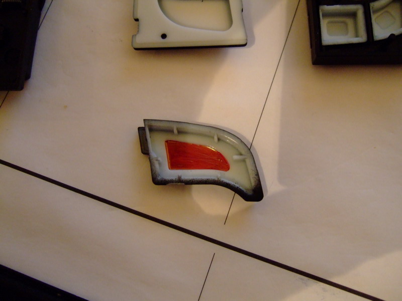

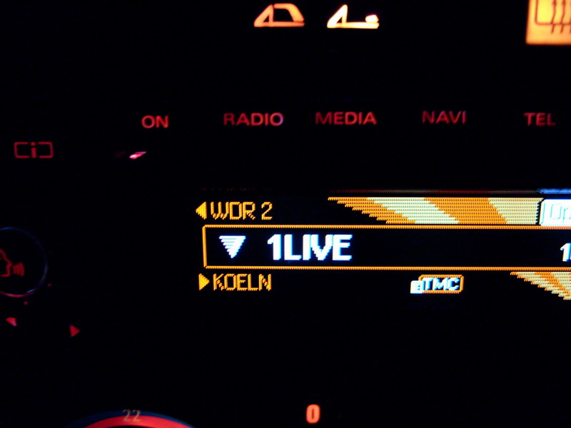

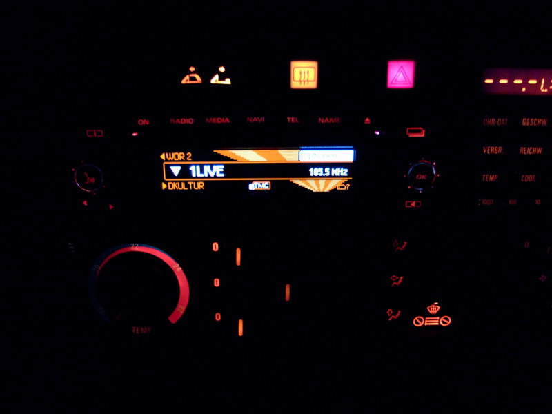

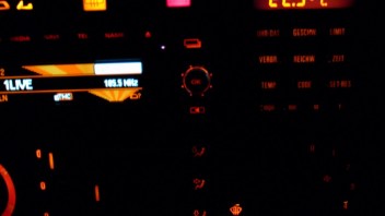

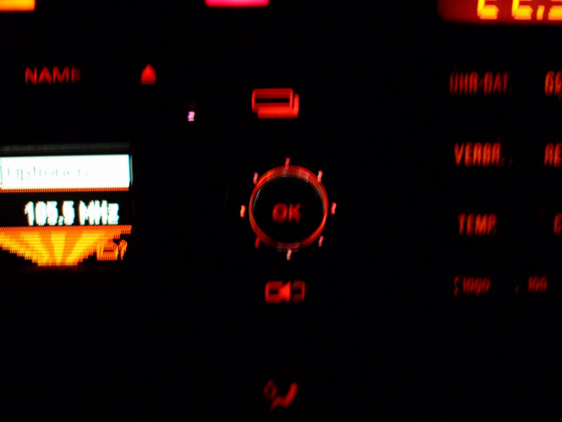

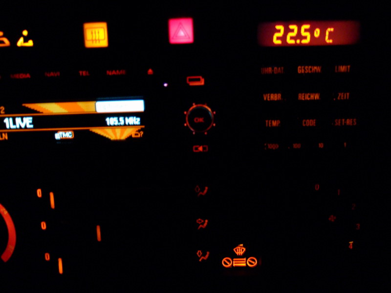

  • So habe mir mein Cascade nun erfolgreich an die BMW Beleuchtung angepaßt.

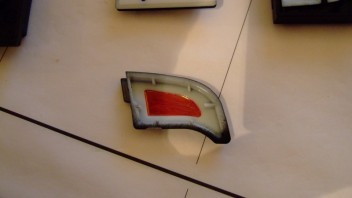

    Also das Bedienpanel muß komplett zerlegt werden, was aber nicht so schwierig ist. Die Tasten habe ich dann von hinten mit einem roten permanenten bzw. wasserfetsen Farbstift angemalt. Ich habe nur wenig Aufgetragen damit es nicht zu dunkel wird.
    Auf jeden Fall bin mit dem Ergebnis super zufireden, das Cascade paßt jetzt auch im dunkeln perfekt zut BMW Instrumententafel :bounce1
    Anbei ein paar Bilder leider sind die dunkel Aufnahmen nicht ganz so gut.
    Grüße......
  • Wow, sieht gut aus - Glückwunsch und Kompliment. Zwei Fragen:
    1. Wie sieht's tagsüber aus ? Ist die Beschriftung noch weiß ?
    2. Hast Du eventuell noch mehr Bilder von dem abgenommenen Frontpanel ? Habe gar keine Vorstellung davon, wieviel Aufwand das demonierten macht. Insbesondere das Lösen etwaiger filigraner Steckverbindungen macht mir Sorgen.
