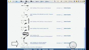

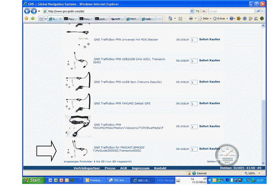

    Für den TMC-Empfang benötigst du noch einen TMC-Empfänger. Schaue hierzu mal im Internet bei GNS www.gns-gmbh.com/de . Damit du nicht lange suchen musst, anbei nähere Informationen.

  • Hallo Karsten,
    habe mal auf die Seite von Staples geschaut dort steht nichts von TMC.
    Dann mit Google gesucht und einige BM 6400 mit TMC gefunden,
    Preislage wie bei Dir 199,- alle BM wurden nur mit normalen
    Ladekabel geliefert auch keine Wurfantenne dabei die dafür gebraucht
    wird. Das sagt Navi ist für TMC vorbereitet,aber neues Ladekabel
    mit GNS Empfänger mußt Du neu Kaufen. Navis Komplett mit TMC
    liegen zwischen 279,- bis 299,- je nach Ausstattung noch mehr.
    mfg Heinz
    Original von Holsteiner
    mfg Heinz
    Hallo Namensvetter,
    anstelle des Ladekabels mit TMC-Empfänger von GNS (Pos. 12) kannst du auch nur den TMC-Empfänger mit entsprechendem Stromverteiler (Pos. 13) nehmen. Preislich ist da leider kein Unterschied.
    Aus der Abbildung auf der Seite ist nicht beschrieben, wie die Stromversorgung bei der Pos. 12 dann zum Navi erfolgt.
    Gruß Heinz
