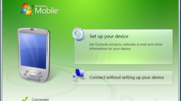

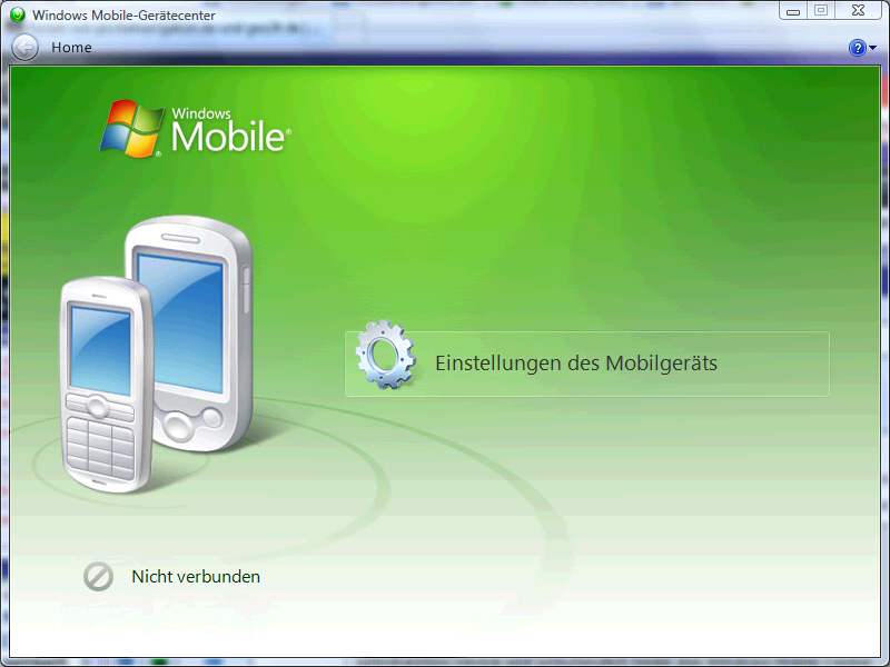

  • Es ist mir immer noch nicht geglückt, den 96080 mit Windows Vista zu verbinden. Das klassische ActiveSync kann man nicht mehr verwenden, sondern soll Windows Mobile Center benutzen.
    Da es nicht im Lieferumfang von Vista enthalten ist, muß man es bei Miniweich herunterladen. Habe nun die Version 6.0.6783 installiert (keine Beta mehr), aber die Verbindung will nicht gelingen.

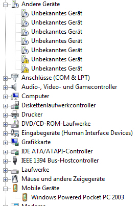

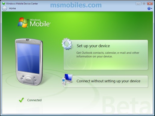

    Es wird zwar ein USB-Device erkannt und im Gerätemanager ein "Windows Powered Pocket PC 2003" angezeigt, aber es gibt auch ein weiteres, unbekanntes Device und schlußendlich bleibt das Windows Mobile Center lehr :( (vgl. Screenshot 1. Eigentlich müßte es aussehen wie im zweiten Screenshot. Den einen Beitrag hier im Forum mit Verlinkung auf MSMobiles.com habe ich gelesen; hat leider nicht weitergeholfen).

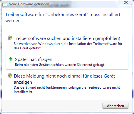

    Habe schon einige Versuche hinter mir. Im Gerätemanager taucht neben dem "Windows Powered Pocket PC 2003" ein oder mehrere unbekannte Geräte auf (vgl. Screenshots). Und die - erfolglose - Treiberfrage nach Anstöpseln des PNA.
    Aber auch, wenn ich die unbek. Geräte mal deinstalliere, dann boote und den PNA neu anstecke, passiert dasselbe. Es scheint, als ob ein Treiber fehlt.

    P.S. Ist mir gerade aufgefallen. irgendwas stimmt mit der Vista installation oben nicht (Scrrenshots). Normalerweise beitet Vista auch die Option an den Treiber im Internet zu suchen. Die Option fehlt bei den Screenshots völlig !!
    Weiterhin glaube ich nicht das das Unbekannte Gerät von Oben irgendwas unmittelbar mit dem PNA zu tun hat. Der wird unten richtig angezeigt. Vermutlich fehlt noch eine Systemtreiberkomponente und deswegen funktioniert die Kommunikation nicht. In die Gerätekennung reinschaun und den Gerätestring des unbekannten Gerätes auslesen, dann kann man schaun was das ist. Generell sind da viel zu viel unbekannte Geräte als das man von einem sauberen System sprechen könnte. da ist was grundlegend im Argen. Erst mal die unbekannten Geräte da wegbringen.
