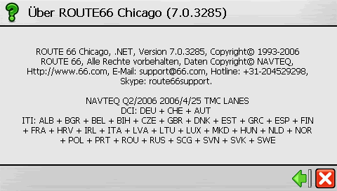

Neues Update verfügbar! 7.0.3285
    Original von wdbrb
    2. TMC-Pro mußte ich wieder aktivieren ( ohne seriennummer einzugeben)
    Bei mir waren nach dem Update alle Einstellungen auf Default :(
    - Geschwindigkeitsprofile
    - TMC
    - Vertikale Anordnung
    - eben alles
    Geschwindigkeiten nach dem Update
    2 Mal editiert, zuletzt von spezies!8472 ()

  • Ein Hallo an alle Updater
    bei mir funktionierte das updaten auf die 3285 Version auch nicht. Habe r66 informiert und auf die Beiträge im forum verwiesen. Ich erhielt dann die Nachricht, daß man Kleinigkeiten geändert hat und daß ich es nochmal probieren sollte. (Die update version wurde jedoch nicht nachgezogen). Ich habs dann probiert. Jetzt erschien zwar das Route Icon in der Datei aber sonst erschienen die schon bekannten Fehler. Scheinbar kann der SW Hersteller nicht identifiziert werden. Hat jemand bessere Erfahrungen gemacht?
    Ich finde es schlicht unprofessionell, daß man ein update herausgibt, das sich nicht "idiotensicher" installieren läßt und stattdessen die Vorgängerversionen zerschießt.
    Freundliche Grüße
    PMJ
    also die geänderte Version die seit 10.04. downloadbar ist läuft einwandfrei. Absolut null Probleme. Ich habe damit den kompletten Lagerbestand, mein eigenes Gerät und einige Kundengeräte upgedatet.
    Ich denke nicht, dass das bei dir an einem "unprofessionellen" Update des Herstellers liegt.
    Halt erstmal die üblichen Fehlerquellen ausschalten, also den alten Download löschen, neu runterladen. Ggf Firewallprogramme und Virenscanner die Probleme machen könnten ausschalten. SD-Card dann in einen ordendlichen Cardreader (kein Uralt-teil dass mit größeren Cards Probleme macht verwenden !) rein und Update laufen lassen. Dann sollte das absolut problemlos laufen.
    Gruß Thomas
    www.navisys.de
