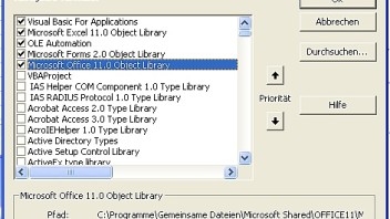

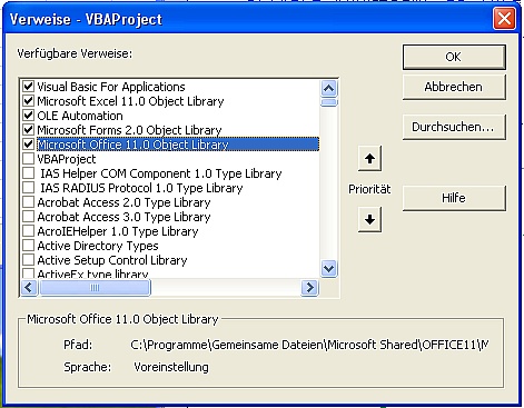

Nachtrag:
Manchmal kommt es zu Fehlermeldungen weil Verweise fehlen.
Dazu über
in Excel: Extra - Makro - Visual-Basic-Editor
und dort: Extras - Verweise
schauen, ob die im Bild gezeigten angehakt sind.

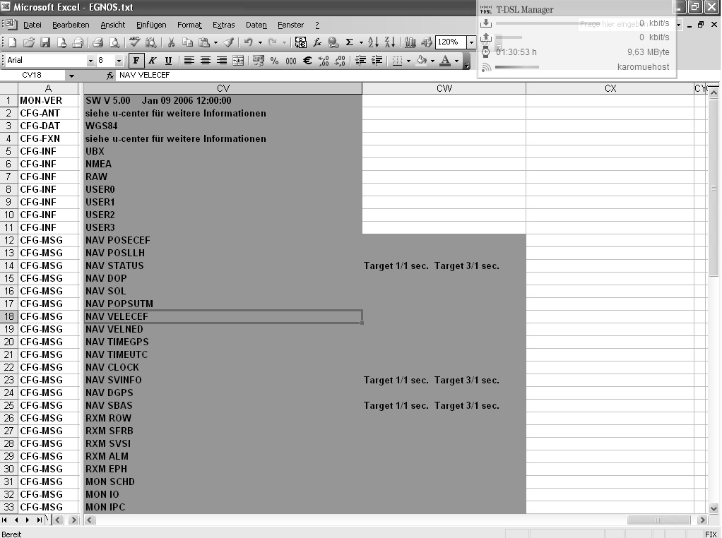

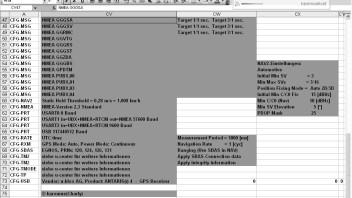

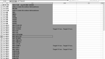

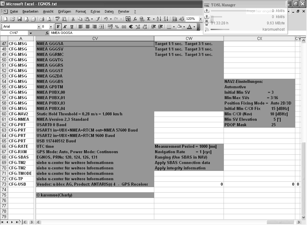

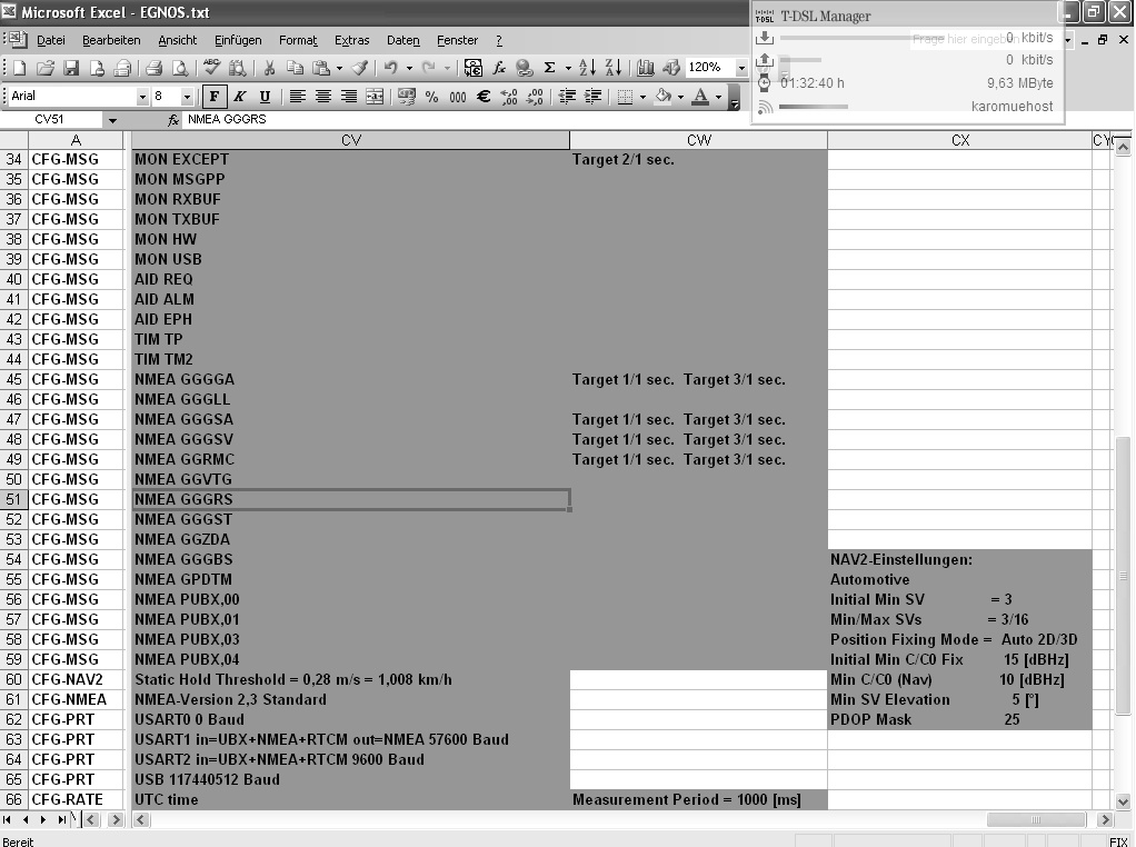

Die Fast-Endversion ist fertig.
Und so sieht die Auswertung aus:
