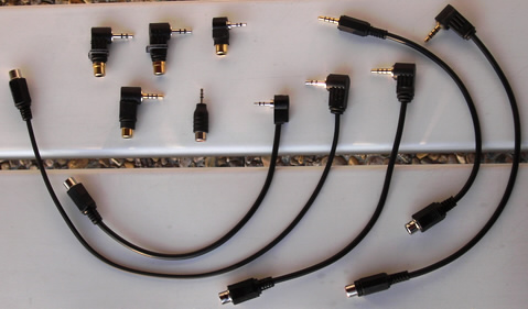

Edit:
habe am Ende des Y-Adapters einen Chinch-Stecker, dadurch ist es möglich mit verschiedenen Adaptern an die Geräte anzupassen. -
super Idee, da bin ich noch garnicht drauf gekommen. Sind die Adapter Marke Eigenbau oder gibt es sowas zu kaufen? Wie hast Du denn den chinch belegt?
